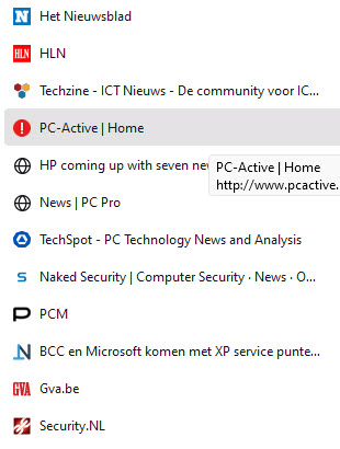

er schijnt een programma te bestaan waar je de pictogrammen kan downloaden die bij een site passen of die dat automatisch doen , waar zou ik dat kunnen vinden ?
zoals bvb als je Het Nieuwsblad download het pictogram ook het N logo is

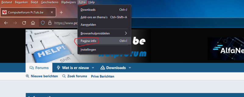

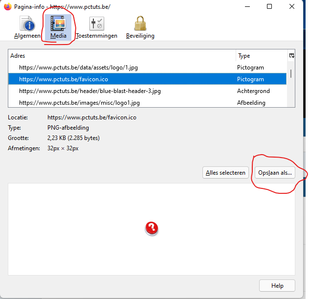

In firefox worden deze weer gegeven in je favorieten en werkbalk.

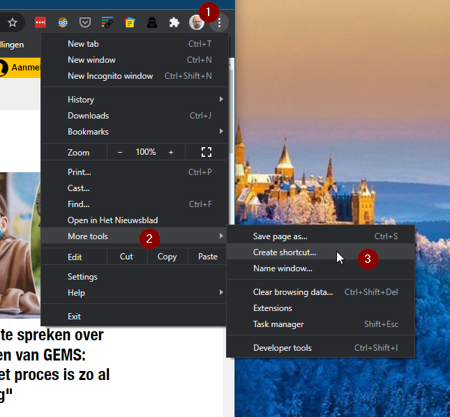

Waarschijnlijk maak je die links/shortcuts op de verkeerde manier.
Je maakt geen verwijzing naar Het Nieuwsblad maar naar je browser Chrome, met een weergegeven pagina van het Nieuwsblad.
Windows kijkt niet verder dan wat je aanroept en dat is dus Chrome, dus komt er dat icoon tevoorschijn.
Doe als volgt :

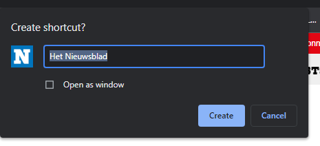

dan krijg je kans op naam aan te passen :

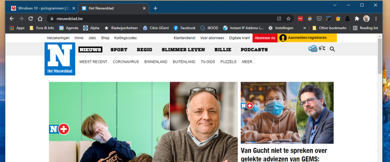

En dit is het resultaat op je bureaublad :

op uw bureelblad rechts klik op nieuw en dan snelkoppeling toevoegen en daar de link van de website invoegen op volgende klik daar naam in geven op voltooien en daarna rechtskikken op de snelkoppeling bij eigenschappen bij webdocument andere pictogram kiezen maar dat moet een icoontje zijn en dat kan je maken via de site dat ik al eens doorgaf wand een gewone jpg gaat niet
