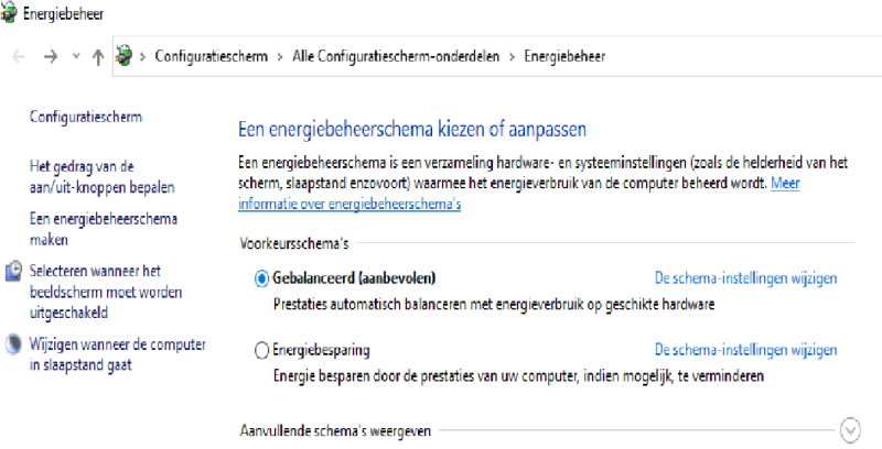

Maar dat krijg ik helemaal niet...! Ik krijg dan dit:
Hoe werkt dat nu eigenlijk?

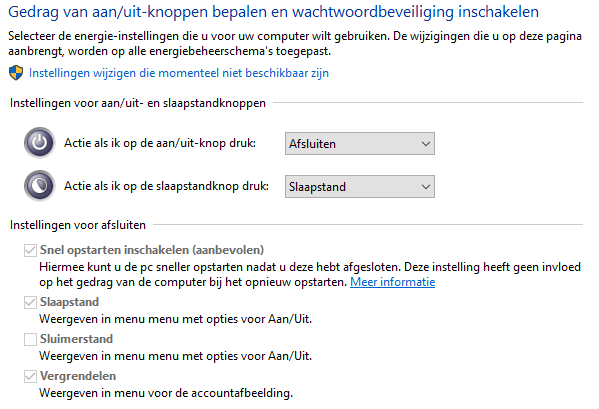

Klik op "Instellingen wijzigen die momenteel niet beschikbaar zijn"
Vink dan "Snel opstartn inschakelen (aanbevoeln)" uit.
