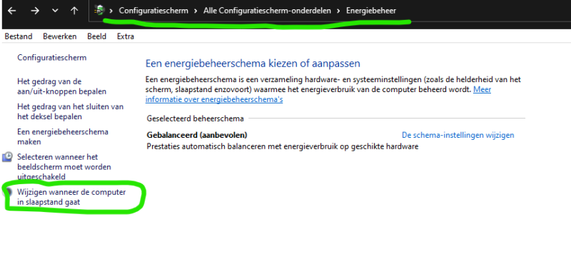

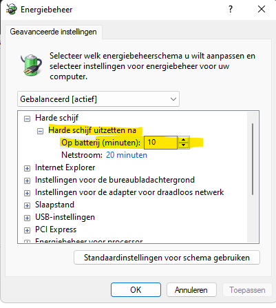

ik denk dat het hier regens moet zijn --> Configuratiescherm --> Alle Configuratiescherm-onderdelen --> Energiebeheer
1
2
3
Nee, daar is het niet ....

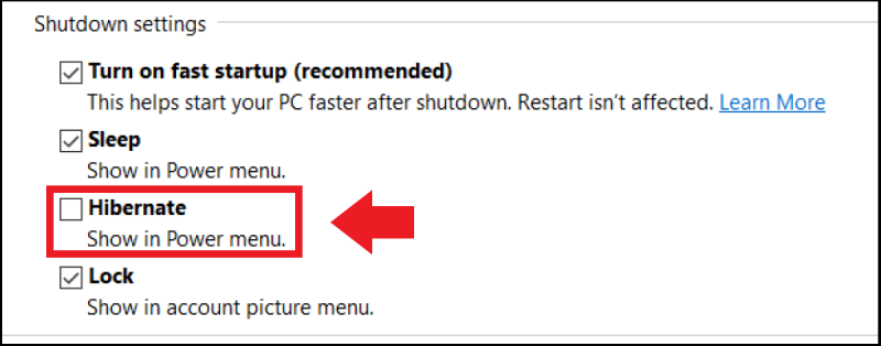

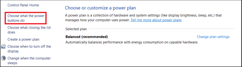

Waar het wel staat is te zien in de pagina achter de link van #4 ... ik zal het dan maar even overnemen voor jullie, als er blijkbaar op de link niet wordt geklikt ! :cool:
Hier kan je dus die hibernate aanzetten of afzetten...
Waarderingen: cve
niet grappig ... het gaat niet om het woord hé ... wel over de 2 methodes om je PC af te sluiten zonder een shutdown te doen.
Als je met Enter de PC tot leven kon wekken stond je in 'Slaapstand' mode.
Als je dat nu niet meer kunt en moet op de Powerknop drukken, sta je in 'Hibernation' mode.
zie details : https://www.ionos.com/digitalguide/server/configuration/windows-10-hibernation/

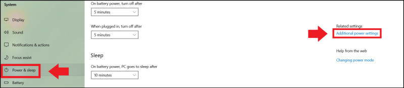

Sorry, hoor maar ik kan al die termen van de Engelse "uit;leg" niet relateren aan wat ik nu moet doen. Is het misschien mogelijk om in gewoon in Nederlands even kort stapsgewijst te vertellen wat ik moet doen om met de ENTER-toets de pc uit de slaapstand te kunnen halen...?

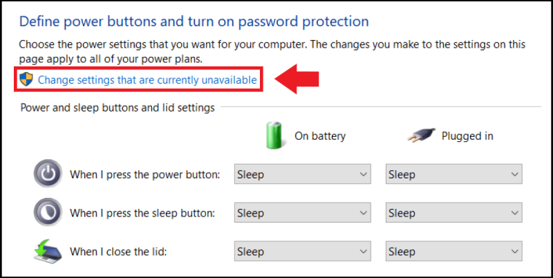

Instellingen - Systeem - Energiebeheer en slaapstand - Rechterkant van scherm: extra energieinstellingen - Het gedrag van de aan/uitknop bepalen - Actie als ik op de aan/uitknop druk - Uw pc zal hier in sluimerstand staan, zet deze in slaapstand.
Ik heb dit een aantal keren getest omdat ik toch met regelmaat even van mijn computerwerkplek weg moet. Ik heb de duidelijke instructie van J.W. gevolgd en verder geen tijd op die pagina van Systeeminstellingen hoeven aangeven. Toch blijkt na een aantal minuten dat de ENTER-knop dan weer niets doet om de computer uit de slaapstand te halen. En dat is lastig want de pc staat niet op mijn bureau wegens plaatsgebrek en dus moet ik elke keer opstaan om de aan/uitknop weer in te drukken. Vandaar mijn vraag.

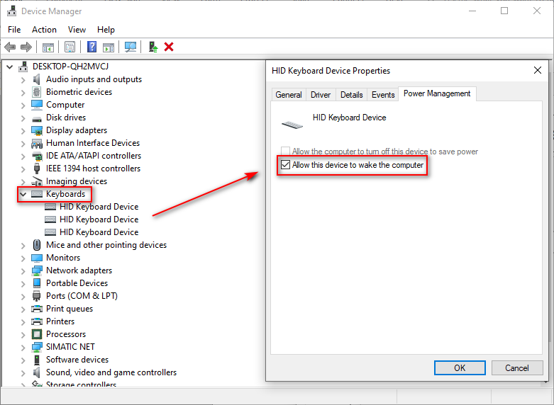

DIt al eens nagezien? (Engels screenshot maar Ik gebruik nu eenmaal een US versie.) Tip: device manager = apparaatbeheer
Bekijk bijlage 252255
niet bij iedere pc is dat wat jij op de afbeelding aan geeft
Toch wel denk ik hoor !
Maar de screenshot is wat verwarrend : je moet NIET op keyboards gaan staan, maar op één van de 3 onderliggende nodes.
En dan rechtsklikken -> properties/eigenschappen.
Daarbinnen tab Power Management kiezen.
Die wake up moet aanstaan, uiteraard.
@PhilipV: Toch een die wakker is ;-).
Vandaar de pijl uiteraard ergens in +/- het midden v.d. 3 keyboards vertrekt.
Voor de zekerheid nog maar opmerken er ook meer of minder keyboards in kunnen staan. Als je weet welk actief if, anders allemaal maar checken en instellen.
