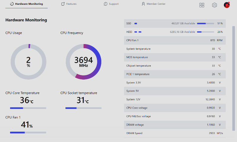

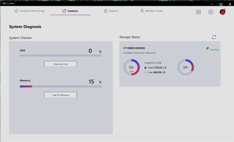

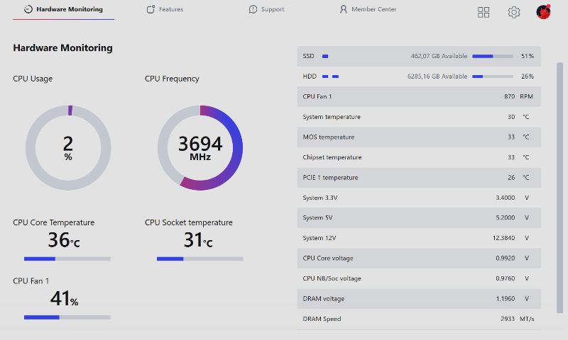

Ik heb die msi test nu gedaan eerst alles geinstalleerd en dan op systeem diagnoses geklikt,
En dit was het resultaat, volgens mij goed , ik ga nu eerst zien wat de pc doet en daarna zet ik het geheugen op systeem laten beheren.
Ik weet niet wat ik nog kan doen, ik heb al Engine bij msi nu ook op automatisch gezet .

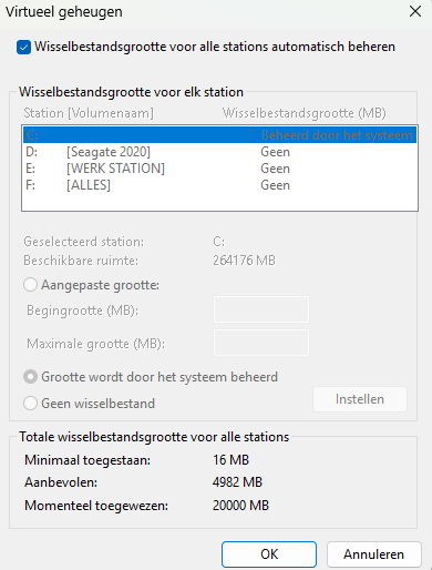

Ik heb altijd al geweten dat de externe schijven op "geen" blijven staan, en wij hadden het geheugen aangepast omdat ik maar 2000 mb toegewezen had.

Ik heb hem nu op wisselbestandsgrootte voor alle stations automatisch beheren gezet , maar is dit nu niet te weinig?
Ik ga hier nu eens een paar uur mee werken en zien wat hij doet,en laat jullie nog iets weten, fijne dag allemaal en dikke mercie voor de hulp 😊
Ik heb altijd al geweten dat de externe schijven op "geen" blijven staan.
Klopt, dat is ook de reden waarom ik had vermeld die aanpassing enkel te doen voor interne, vast verbonden schijven.
Als je boven aan alles op automatisch zet, zal het systeem overigens je externe schijven ongemoeid laten en dus op géén laten staan.
Ik zie net dat je dat ook gedaan hebt ...

aan de instelling van het geheugen twijfel ik want die staat zoals hiervoor...
Die wordt door het systeem laag gehouden omdat je gewoon véél intern geheugen hebt op die machine !
En dat virtuele geheugen wordt vooral gebruikt als je échte geheugen tekort schiet en dat zal bij jou dus maar zelden het geval zijn - zeker als je er niet echt games mee speelt.
En mocht dat toch nodig zijn, dan zal die stand "automatisch" er net voor zorgen dat het naar behoefte groter wordt gezet (en nadien weer kleiner). Dat is nu eenmaal optimalisatie hé ...

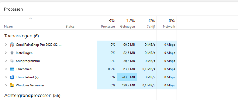

Hoi Lange pier ik heb het progje Whysoslow binnen gehaald , en geïnstalleerd maar die doet niks ik zie enkel een blauw rondje draaien en dan is hij foetsie.
Taakbeheer zie screen
