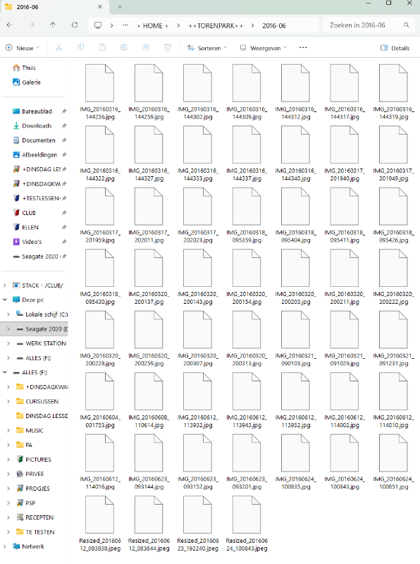

als ik een map wil openen ,waarvan ik een snelkoppeling op mijn bureau blad heb gemaakt , krijg ik regelmatig een gewoon wit scherm waar ik mijn mappen of afbeeldingen niet op zie.
Als ik een mail wil versturen met bv een afbeelding in die ik moet toevoegen duurt dit ook lang.
Soms zie ik op de linkerkant van de balk geen mappen maar rare dingen.
Onlangs deed ik de map van de foto,s open en had ik allemaal witte jpg bestanden,die er niet door kwamen, na 2 x opstarten dan wel.

probeer dit eens?
Voor afbeeldingen:
Ga met de rechtermuisknop klikt op de map Afbeeldingen > Eigenschappen > Aanpassen > Optimaliseer deze map voor afbeeldingen > vink tevens het hokje aan zodat dit voor alle onderliggende mappen ook toegepast wordt.
Laat even weten of dit verschil gemaakt of als we moeten kijken naar een andere oplossing.
Hoi Aardbei (wat een leuke nik ) ik heb de map afbeeldingen nu aangepast zoals je beschreven hebt, maar dit probleem heb ik niet alleen met de mappen, ook als ik gewoon een willekeurige map of externe schijf wil openen dan duurt dit heel lang en krijg ik de normale pictogrammen niet.
ik ga zo je filmpje eens bekijken , bedankt al om mee te denken(y)😊

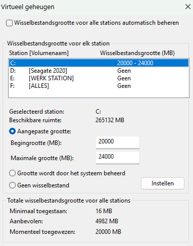

Is een vrij performant toestel. Swap file sluit ik uit... is default auto size. Afblijven dan! En is ook heel overrated trouwens.

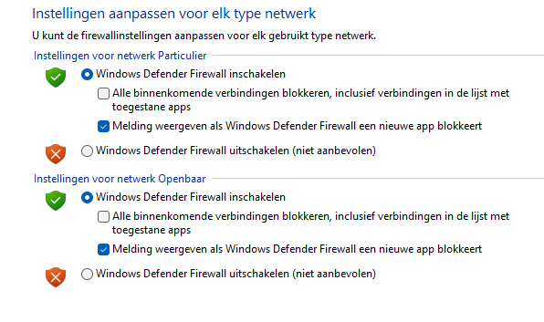

ik zie hier maar 1 firewall staan en dat is die van defender.

Geheugen staat volgens mij goed ingesteld Philip
Wat is een swap file? sorry ik ben hier totaal niet thuis in.

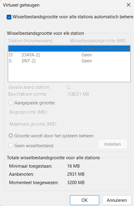

zet dat virtueel geheugen zeker op 'Grootte wordt door het systeem beheerd'...
En probeer dat eens niet enkel voor de C maar voor alle stations/volumes, als dit allemaal interne, vast aanwezige volumes zijn ...
