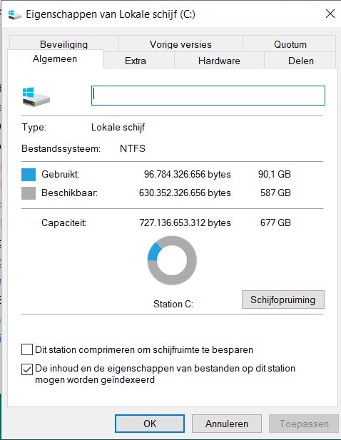

Ik heb een ssd schij gekocht van 256 gb, . Had vooraf de grootte van mijn hdd schijf bekeken via mappenlijst;Ik zag dat de schijf c een grootte had van 90 gb. Dus dacht dat de ss zeker ruim voldoende zou zijn. Heb toen het programma macrium reflect gedownload en geinstalleerd.
Nu zegt men dat het enkel de bedoeling is de originele schijf (die men wenst te clonen) aan te duiden en dan de optie clone aan te duiden, vervolgens de doelschijf kiezen (ssd).

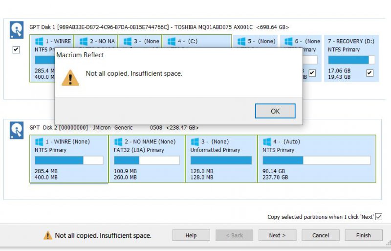

Allemaal gedaan , doch ij zegt dat er onvoldoende plaats is op de doelschijf.

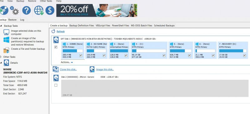

Nu zie ik dat de hdd schijf vanalles bevat (weet niet wat het is). Heb de printscreen bijgevoegd van zowel de weg via verkenner , en via macrium reflect.
Ik heb ook gezien dat ge bepaalde partities kunt weglaten. Doch dit id nu mijn zwakste punt; ik dacht ze gewoon helemaal te clonen.
Wat kan ik weglaten of wat doe ik mis;

je hdd heeft een gpt indeling met 7 partities .. wil je deze ook op de ssd verkrijgen dien je de C op de doelschijf te verkleinen met 19gb om zo dan ook de 3 partities na de C op de bronschijf mee te nemen naar de doelschijf ..
bekijk en lees aandachtig de onderstaande werkwijze ..

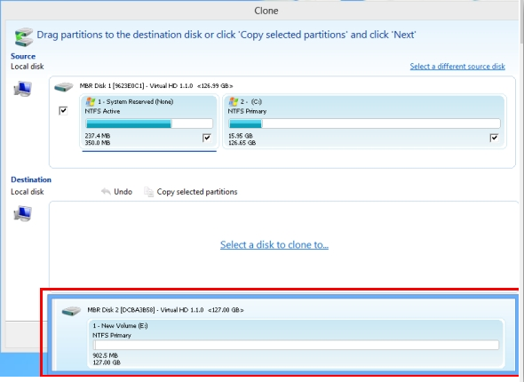

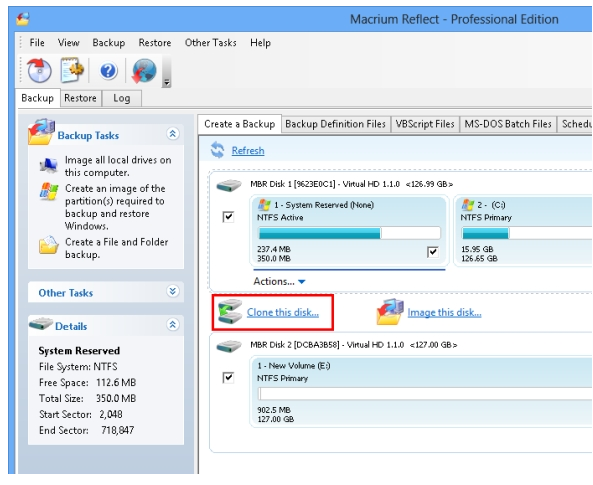

1.Selecteer de schijf die u wilt klonen en klik op de 'Clone a disk ...
2.Wanneer het dialoogvenster kloon verschijnt..
klikt u op de "Selecteer een schijf te klonen naar ... 'schakel de sectie bestemming in.
Dit geeft de schijven weer die beschikbaar zijn om te worden gekloond .
Selecteer de schijf die u nodig heb zoals hier onder weergegeven:
In dit geval werd dus de MBR Disk 2 geselecteerd..

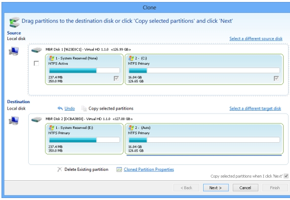

3.Nu klik-en-sleep je alle partities van de bron schijf die u nodig heeft om het doelvolume aan te maken .
Houd er rekening mee dat met het oog op Windows, alle partities (aangeduid door het Windows-symbool) te selecteren om gekopieerd te worden.

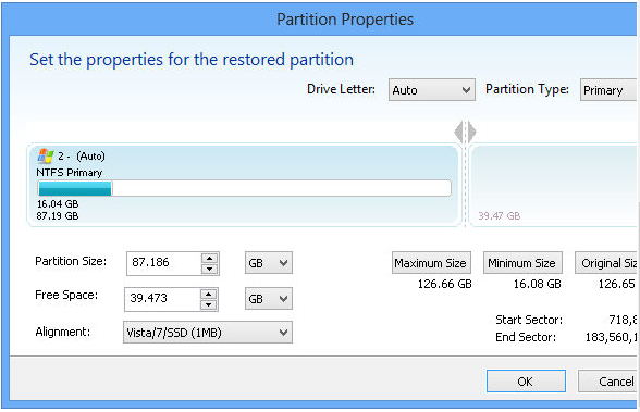

Daar voor dien je via de optie 'Gekloonde Partition Properties', de schuifknop op de doel schijf de grootte aan te passen.. in uw geval dien je dus de C op de doelschijf te verkleinen met 19gb
In dit geval, kunt u de grootte slepen en neerzetten, selecteer de maximale of minimale grootte of houd de partitie hetzelfde formaat als het origineel.

**Wanneer u klaar bent met het instellen van de partitie eigenschappen, klikt u op OK
5.Klik op Volgende en bekijk de samenvatting.
Selecteer Geavanceerde opties om je voorkeuren te veranderen..mocht u niet tevreden zijn .
6..Klik op Finish
7.. als het clonen gedaan is klik u op close

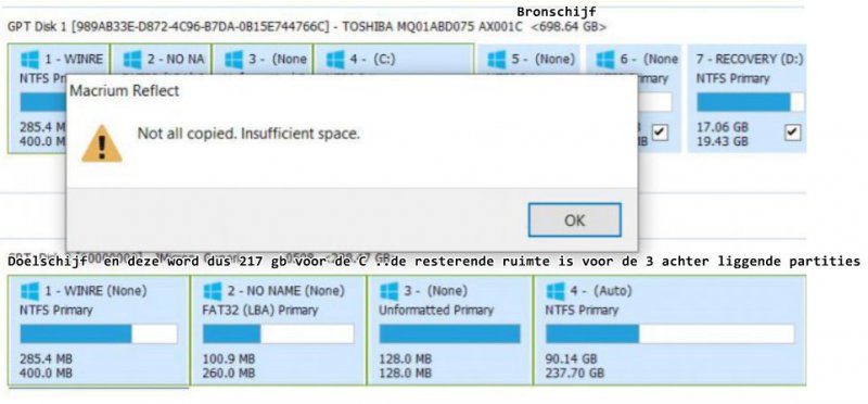

*tel de partities samen na de C op je bronschijf dan zie je dat dit ruim 19gb zelfs ietsje meer dan de 19 .. de Recovery partitie is al ruim 19,43 gb
**let op deze vrije ruimte dient dus om resterende partities na de C mee te nemen op de doelschijf .
*je bronschijf is 3x groter dan je doelschijf m.a.w. zal je C partitie nabij de 217gb zijn ..(mogelijk nog iets kleiner dan deze 217gb )
alles over gecloned ; SSd werkt perfect en laptop is toch sneller. Persoonlijk dacht ik dat het clone-programma de vrije ruimte zelf zou aanpassen(niet gebruikte space zou weglaten). Enfin heb een 20 gb weggedaan van de c schijf en toen gecloned. Werkte toen perfect.

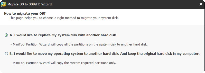

Er zijn wel programma's die het besturingssysteem kunnen overzetten (minitool, Samsung migration en mogelijk macrium reflect).
Maar dat is geen clonen
met Minitool bedoelen jullie in feite minitool partition wizard ..
bij gebruik van de optie migrate spreekt mpw over een copy en geeft deze u een keuze .. maar in beide gevallen zal de bronschijf gewist worden en zal enkel de doelschijf het besturingssysteem bevatten zoals deze eerder ingedeeld was ..
*met "copy" word hier dus verplaatsen bedoeld .. men verplaatst dus al de partities met inhoud van de bronschijf naar de doelschijf !

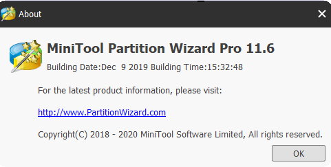

*ben in het bezit van de 11.6 pro en onderwijl is de 12.1 uigebracht of de gratis versie een beperking heeft tenopzichte van de pro ... denkelijk wel .
