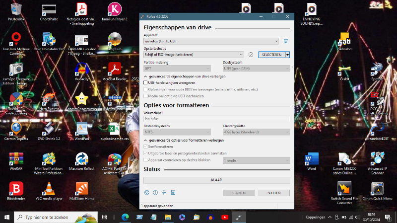

Heb ondertussen een punthoofd gekregen en licht zot aan 't worden. Nu heb ik een 8 GB usb stickje geformatteerd, rufus 32 gedownload en uitgevoerd op de pc, doch het werkt op geen kanten. Opstarten OK, doch starten of zo kan niet !!?? Wat doe ik verkeerd ??

Die laptop is 32 bit en geen 64. Ik had eerst nog die x86 geprobeerd met zelfde resultaat en dan vond ik op hun site combinatie x86 - 32.
De GPT en CSM instellingen zijn grijs, dus het enige wat 'werkt' is het bewaar-icoontje naast usb. Van START is er geen sprake!?
