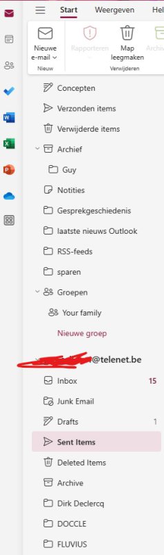

georguy1

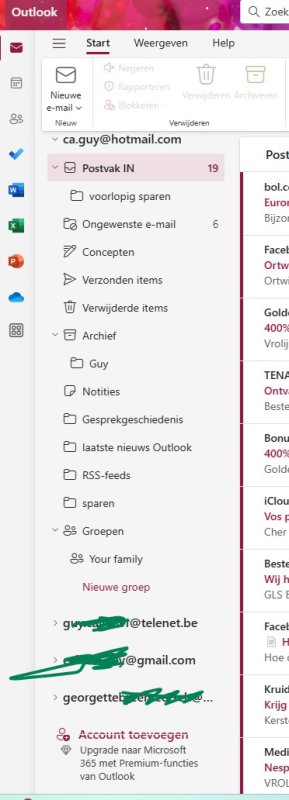

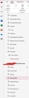

de Windows mail schakelt nu over naar de nieuwe outlook
als dus klikt op mail ziet ge de outlook en daaronder in mijn geval mijn Telenet mailadres en mijn Gmailadres en dat van de vrouw

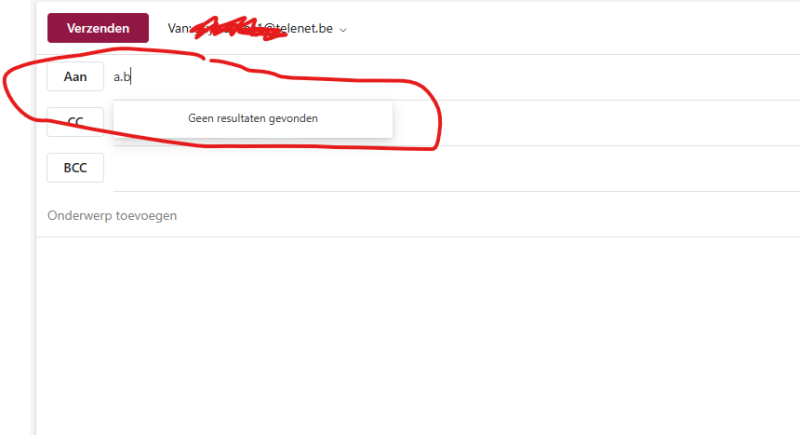

maar als ik bij mijn telenet adres op "send" klik en een nieuwe mail open kan ik mijn mailadresen in "aan " niet meer zien
normaall komen na een kletter of 2 de volledige adressen maar in dit geval niet meer
kan ik deze ergens via een of ander weg daar terugkrijgen
ik kan natuurlijk nog gewoon via Telenet Webmail mails verzenden , maar dat wou ik toch een s opgelost zien ook

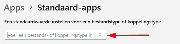

@Merel Soms is een e-mailprogramma ingesteld als standaard/default voor een aantal taken, maar niet voor alle taken. Controleer daarom of op jouw computer het protocol MAILTO gekoppeld is aan Outlook 365. Dat doe je in Windows 11 zo:
Klik op Start > Instellingen > Apps > klik in het rechter paneel op Standaard-apps.
In het volgende venster klik je bovenaan (in het vak waarin staat 'Voer een bestands- of koppelingstype in) en dan typ je: mailto
Klik dan op het zoekresultaat MAILTO.

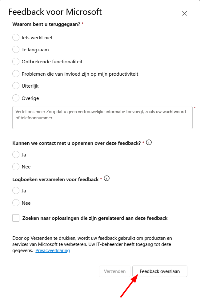

Je krijgt dan wel eerst nog een feedback formulier te zien:
Ik heb dat formulier niet ingevuld, omdat ik zelf geen klachten had over 'het nieuwe Outlook'. Daarom klikte ik onderaan op de knop Feedback overslaan. En daarna had ik meteen de app Mail weer terug.
Als de app Mail bij jou vroeger wel goed werkte, maar de app 'Het nieuwe Outlook' niet, én als het hier om een en dezelfde computer gaat, dan kun je dat feedback formulier beter wél invullen.
Jij zou dat een vinkje kunnen zetten voor 'Iets werkt niet'. En daarna klik je in het vak 'Vertel ons meer'. In dat vak typ je dan bijvoorbeeld het volgende:
1. Automatisch aanvullen van e-mailadressen werkt niet meer.​
2. Adresboek was opeens leeg na overgang van de app Mail naar het nieuwe Outlook.​
Daarna klik je onderaan op Verzenden.
En daarna krijg je de app Mail weer terug.

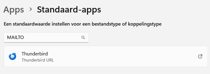

Bij mij is het mailto protocol gekoppeld aan Thunderbird, omdat Thunderbird mijn standaard e-mailprogramma is.:

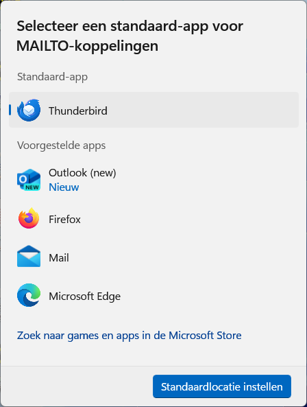

Bij jou zou dat Office 365 moeten zijn. Staat er bij jou wat anders, bijvoorbeeld de app Mail, dan klik je op Mail en dan zal er een lijstje verschijnen waaruit je Office 365 kunt kiezen. Ik heb zelf geen MS Office op mijn Windows 11 pc. Ik heb dan de volgende keuzes:
