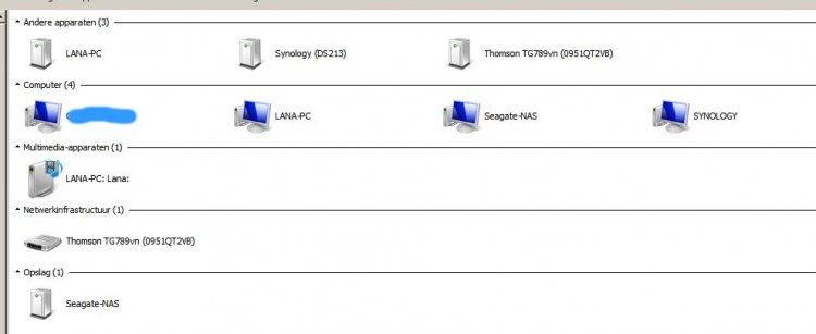

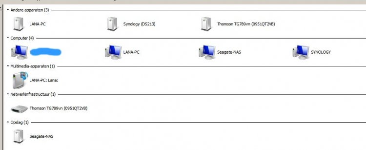

Zet de firewall eens uit en wacht een minuut en klik op het netwerk ikoontje en daarna zie je op het rechter blad wat ikonen komen. Staat hij daar nog niet tussen klik dan met rechtermuisklik en dan vernieuwen.
Ik heb even een printscreen gemaakt, kijk zo ziet het er op dit moment bij mij uit. Ik heb er enkele netwerkkabels uitgetrokken, omdat er eigenlijk veel meer netwerkapparaten zichtbaar zijn.
