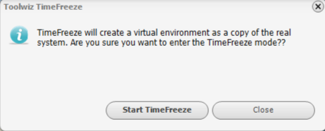

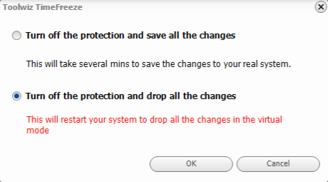

Als je software instaleerd wat je niet 100 % vertrouwd overweeg eens om Toolwiz TimeFreeze te gebruiken voor je de software instaleerd.
succes ermee....
