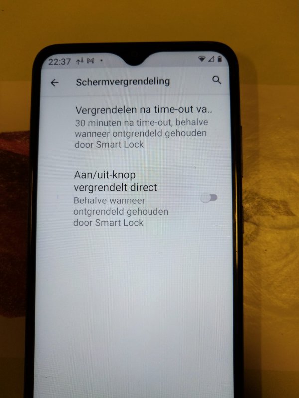

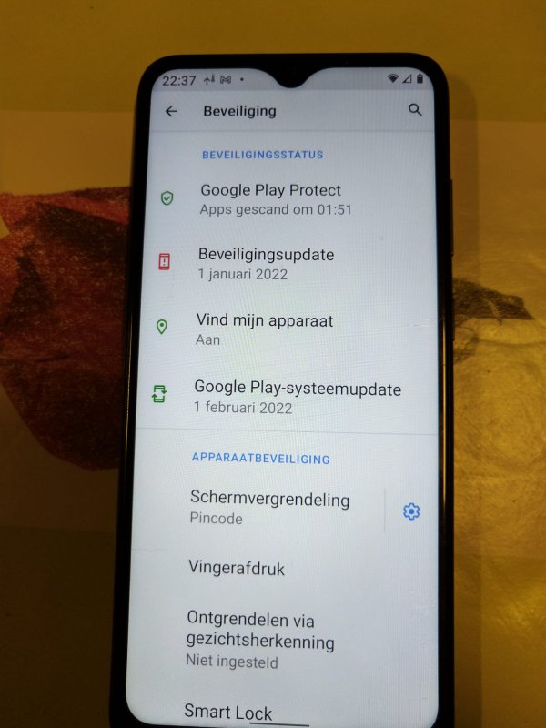

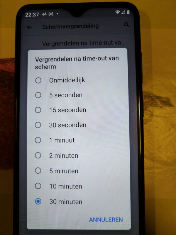

instellingen - beveiliging - schermvergrendeling pincode - klik op het tandwieltje - aan/uit-knop vergrendelt direct uitzetten - vergrendelen van scherm na timeout van scherm (tijd zelf aangeven).

Eenmaal dat de schermvergrendeling aangaat (zwart scherm) moet men de pincode terug ingeven om op te starten.
Bij mij staat die op 30 minuten inactiviteit.

Men kan natuurlijk ook "vingerafdruk" of "gezichtsherkenning" gebruiken.
Bij de poster staat waarschijnlijk ingesteld: "aan/uit-knop vergrendelt direct"
Zolang dat dit is ingesteld zal het scherm steeds vergrendeld worden bij gebruik van de "uit-knop" en moet men daarna de pincode ingeven bij het terug opstarten.

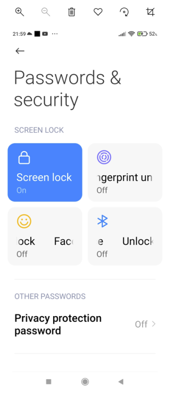

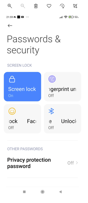

Onder settings vind ik dit.
Die blauwe tegel geeft de indruk dat het er iets mee te maken heeft. Maar daarmee kan men het paswoord niet eens ingeven of veranderen. Ik wil gewoon als Qtex in #10
wel zoals ik eerder zei heb ik deze optie al jaren geleden ingesteld via een doodgewone gsm ... althans heb ik deze nog niet gevonden of gezien ..
