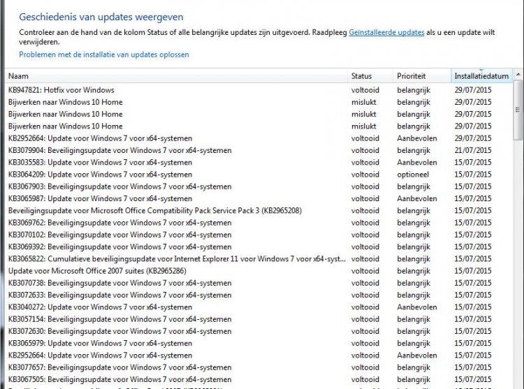

Beste Qtex,installatie upgrade Windows is perfect verlopen,heb wel eerst die hotfix van windows update moeten,verwijderen,daarna ging alles vanzelf(zie ook mail aan Tuts).Bedankt voor jouw inzet en het ganse team,

Beste Qtex,
installatie upgrade Windows 10 is perfect verlopen ,heb wel eerst die hotfix van windows update moeten verwijderen , daarna ging alles vanzelf (zie ook mail aan Tuts).

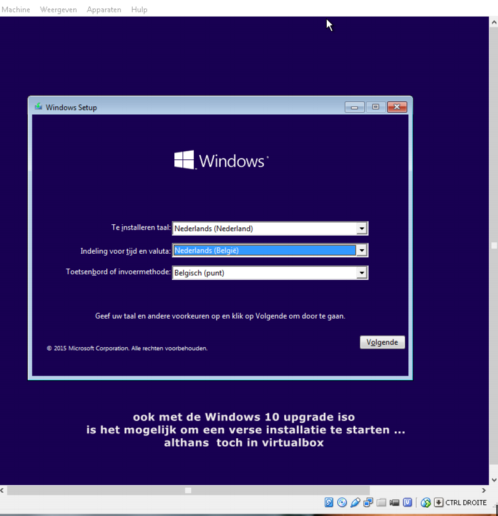

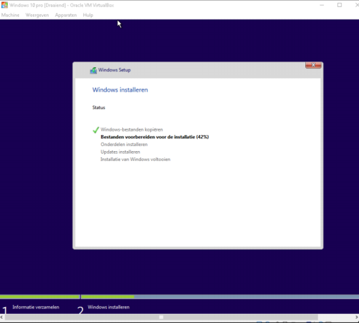

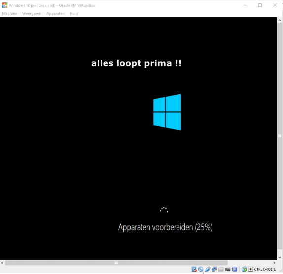

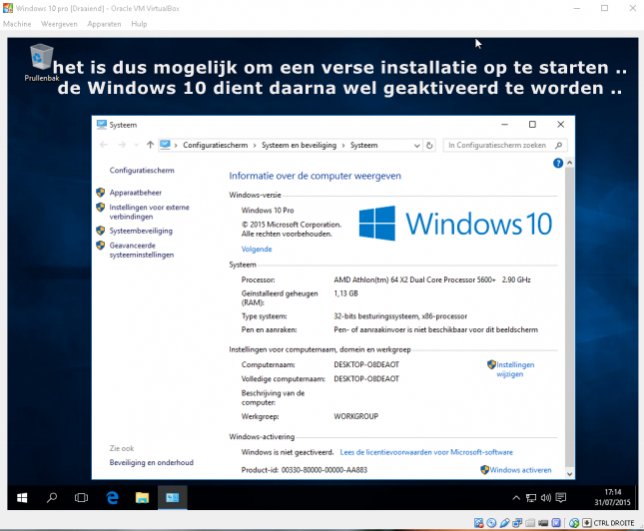

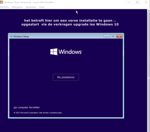

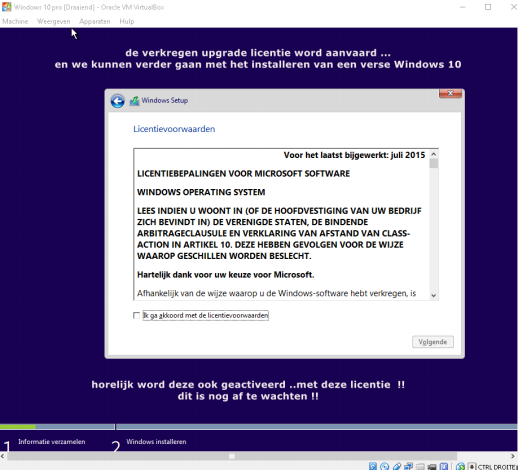

wel ik ben momenteel bezig om een verse installatie te doen van af de verkregen upgrade iso ...

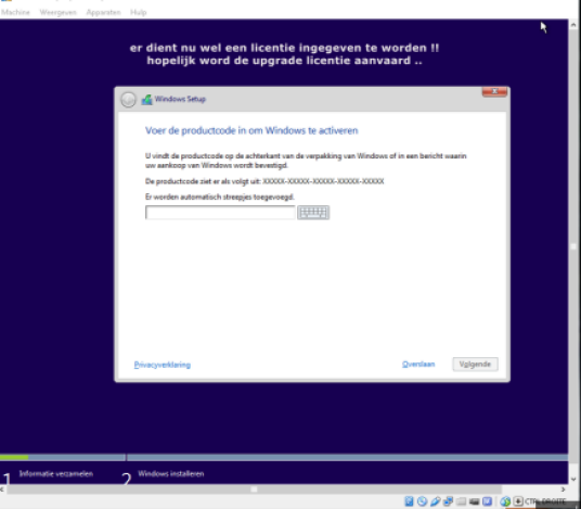

er werd wel om een licentie gevraagd en hier heb ik dan de Windows 10 upgrade licentie in gegeven die je vind in het register van een upgegradet Windows 10..
noteer dat ik deze dus nu aan het testen ben in VitualBox 4.3.3
een paar afbeeldingen ...
met de upgrade licentie word de Windows niet geactiveerd !! **hier dien je dus rekening mee te houden !

ook een verse installatie is mogelijk maar je dent dan wel een licentie code in te geven ...
de upgrade code word aanvaard om de installatie te starten maar activeert de verse installatie niet .

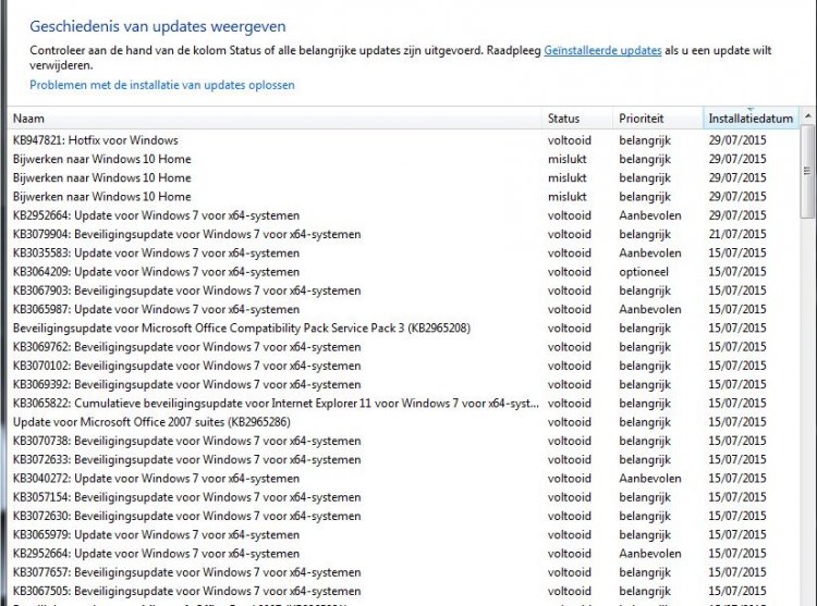

Verschillende mogelijkheden geprobeerd, automatische update, verschillende manuele upgrades zoals hier beschreven, niks hielp, de upgrade duurde heeeeel lang.
Gisteren via manuele upgrade een boot usb gemaakt. Daarmee opgestart, vroeg key die ik natuurlijk niet had.
Upgrade gestart vanaf die usb stick vanuit windows 7. Na 6 uur 16% voltooid, na 14 uur 24%. dus maar afgebroken want ik lees hier dat het veel sneller moet.
De uiteindelijke oplossing:
PC teruggezet naar fabrieksinstellingen, 1/2 uurke werk. Geboot van USB stick en upgrade gedaan. NA EEN UURKE STAAT ALLES ER OP, WOW.
