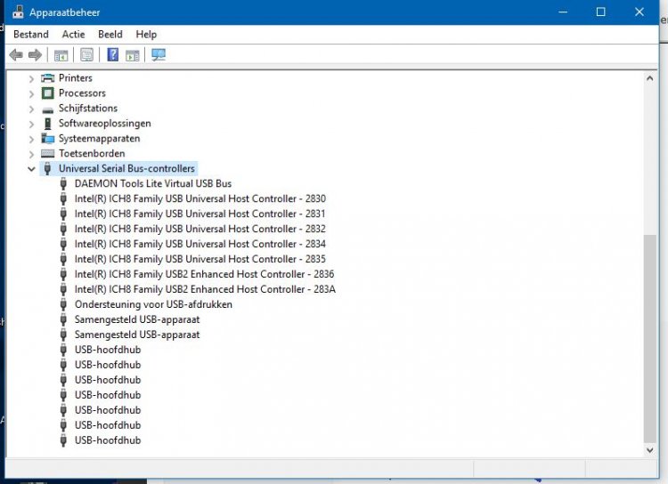

Ranger, bij de 7 USB-hoofdhub staat "De computer mag dit apparaat uitschakel om energie te besparen" telkens aangevinkt.
    57.5 KB · Weergaven: 340

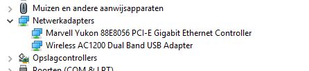

Vandaag is de internetverbinding plots weer uitgevallen. Zelfde scenario als voorheen :
- De probleemoplosser lost niets op.
- Na heropstarten van de PC is de Netwerkadapter uitgeschakeld die ik dan weer kan inschakelen.
Gaat het telkens om Wireless en Wired verbinding? Hebben beiden exact hetzelfde probleem?
Over welke netwerk controllers gaat het hier, merk/model? Laatste drivers al geinstalleerd?
Heb je een goede antivirus scanner en al een volledige scan uitgevoerd?
- Hetzelfde probleem doet zich voor bij zowel Ethernet als Wifi.
- Hebben de meest recente drivers.
- Antivirus: Avira
gescand: geen bedreigingen
- Antimalware: Malwarebytes Anti-malware

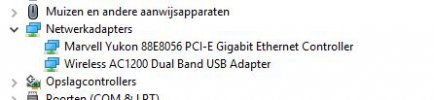

    18.1 KB · Weergaven: 345
