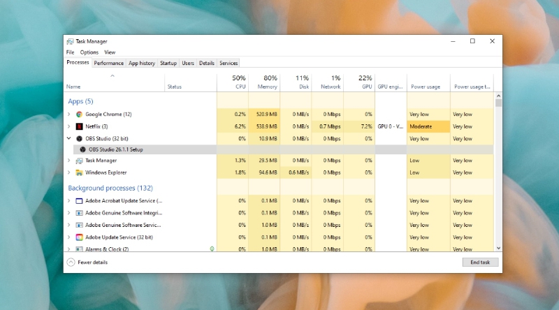

  1. Rechtermuisklik op de taakbalk - Taakbeheer.
  2. Kies Processes tab.
  3. Zoek de boosdoener : installer/EXE/MSI process en klik het aan.
  4. Onderaan End task/Beëindigen klikken.
