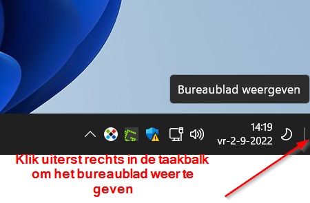

Het nut van twee snelkoppelingen naar het bureaublad in de taakbalk ontgaat mij. PhilipV heeft in post #3 al geschreven dat er in Windows 11 standaard al een snelkoppeling naar het bureaublad in de taakbalk staat.
Het is een smal streepje, uiterst rechts in de taakbalk, waarop je moet klikken. Als je de muispijl daarop houdt dan zie je ook de tekst Bureaublad weergeven verschijnen:
In Windows 7 was het gebiedje waarop je moest klikken om het bureaublad te tonen een stuk breder en daardoor makkelijker te zien.
Geen zin in klikken? Gebruik dan het toetsenbord om het bureaublad weer te geven:
Windows-toets + D
Of Windows-toets + M

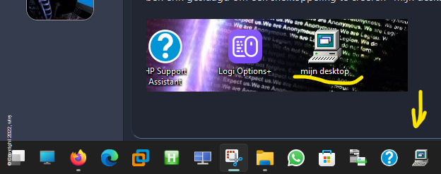

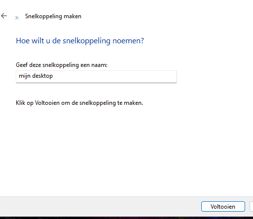

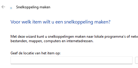

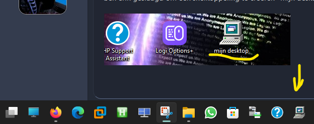

ben erin geslaagd om een snelkoppeling te creëren ' mijn desktop ' (mijn naam voor bureaublad) die je op de taakbalk kan vast pinnen:
hoe ?
1. ergens op het bureaublad ' rechts klikken ', snelkoppeling maken
2. dan heb ik ' %windir%\explorer.exe shell:::{3080F90D-D7AD-11D9-BD98-0000947B0257} ' (zonder de ') ingevuld in dit scherm:
voltooien.
3. eventueel een nieuw icoontje geven!
4. met ' meer opties ' kan je je nieuw icoontje vastpinnen aan de taakbalk.
bij mij werkt deze workaround, S6 ermee.

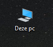

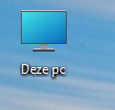

deze computer icoontje is van Windows '95 of '98 die je weergeeft. daarom en ik dacht dat je dat ergens van google gehaald had, wand wie werk er nu nog met die versies
deze 2 zijn van windows 11 en 10
win 11 win 10

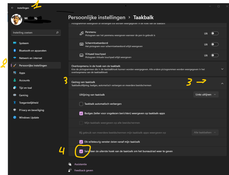

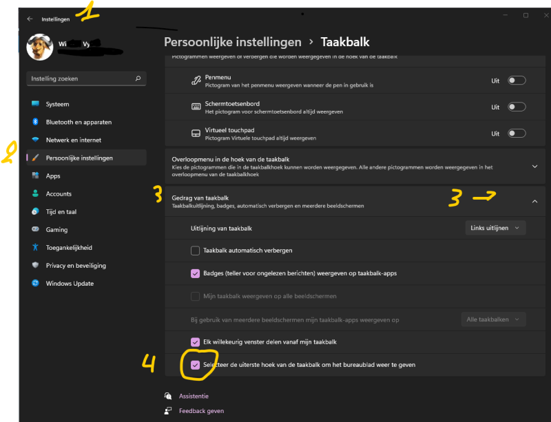

als de vraag zo is:
Hoe plaatst men een snelkoppeling: ' naar het bureaublad ' in de taakbalk ?
dan is het in Win 11:
Bekijk bijlage 252513
1. klik op Instellingen
2. kies persoonlijke instellingen
3. gedrag van taakbalk, vouw dit item uit
4. ' vink ' het vakje: ' Selecteer de uiterste hoek van de ...... ' aan!!!
5. sluit instellingen af.
nu is het zoals bij win 10, uiterste hoek rechts onderaan: quick link bureaublad.
hopelijk is dit hetgeen je bedoeld ... S6
En de bewerkingen zijn hetzelfde als in W10
Bekijk bijlage 252525 Bekijk bijlage 252526
win 11 win 10
' Mijn Desktop ' is niet identisch als ' Deze PC ' vandaar een verschillend icoon.
mijn desktop: {3080F90D-D7AD-11D9-BD98-0000947B0257}
deze pc: {20D04FE0-3AEA-1069-A2D8-08002B30309D}
en geloof me of niet dat ' oude icoon van desktop ' staat standaard in Win 11, maar niet in System32.

Rechtsklikken ergens op het bureaublad>New shortcut>Noem het Bureaublad of Desktop>Locatie opgeven via Browse naar icoon buraublad.
Uiteraard als je op die snelkoppeling klikt is, krijg je visueel krak het zelfde beeld.
Windows-toets + D

In Windows 10 kan dat door met de cursor op het uiterste rechtse punt van de taakblak te klikken, klein vakje nog rechts van de systeem icoontjes ... Is dat er in Windows 11 niet meer ?
PhilipV schreef dat je in Windows 10 op het uiterste rechtse gedeelte van de taakbalk moest klikken om het bureaublad weer te geven. Hij vroeg of die mogelijkheid nog steeds bestond in Windows 11. Antwoord op deze vraag is: Ja, in Windows 11 bestaat die mogelijkheid nog steeds.
