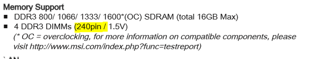

@salmax *in de handleiding die ik hier heb van de MSI 770-C45 word gesproken over 240 pins modules jouw manual waar jij naar verwijst vermeld 184 pins .(wat een verkeerd gegeven is)

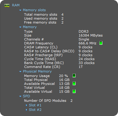

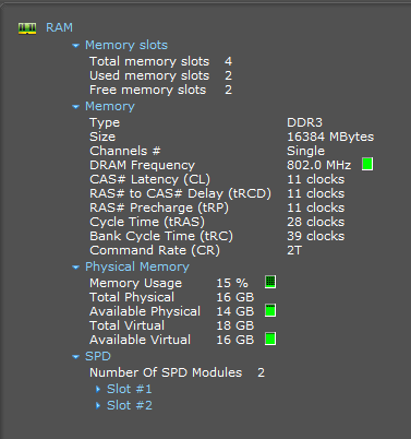

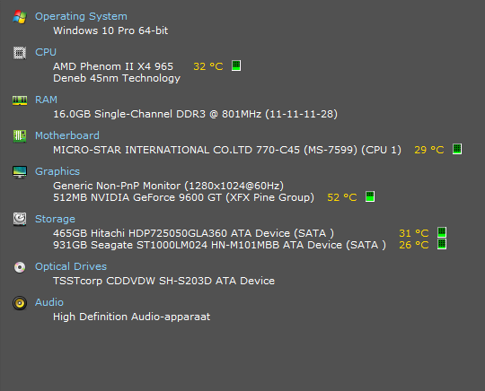

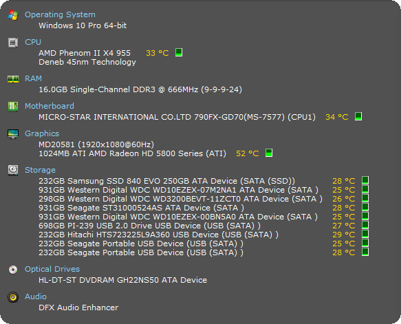

wel op dit moment werk ik hier op de reserve desktop pc … ik heb even het ram geheugen van mijn hoofd pc effe over gezet naar deze en ze werden gewoonweg aanvaard en herkend …. ter vergelijking zet ik de gegevens hier neer welke door speccy worden vermeld van de 2 systemen ..

Er zit wel een verschil in de Dram frequency. Latjes in figuur 3 draait op 1633 (2x 802) mhz.
Dit is de juiste frequenntie
en in fig 4 op 1333 (x2 666.6 Mhz)
Probeer is een Xmp profiel te maken zodat deze wel op 1633 werkt?
dat er een verschil is in de dram frequency is om dat de cpu in de reserve desktop de AMD Phenom II x4 965 is en deze in mijn hoofd pc een stapje lager is ..namelijk de 955
ik vermoed althans dat dit de reden zou kunnen zijn !
