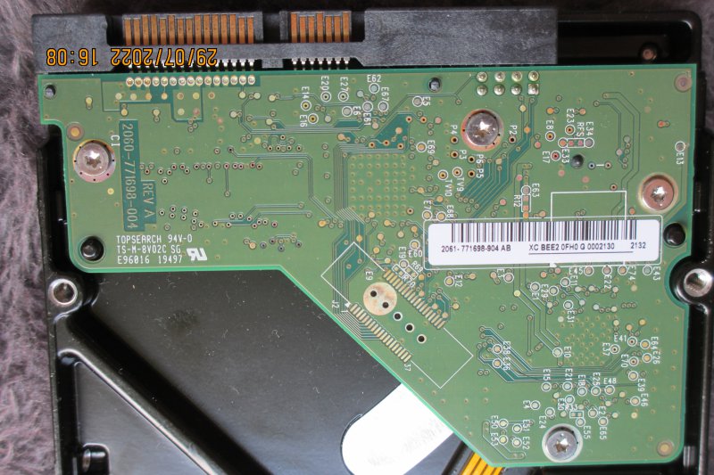

Heb je een foto (boven + onderkant) van die print waar de schade op te zien is?
+ Foto van sticker op hdd?
Heb hier nog een bak met HDDs in, kans is heel klein maar wie weet...
Die foto's krijg je z.s.m. (eerst even accu van camera opladen) onderkant van print kan ik niet bij want niet in bezit van correcte T6/T8 ster schroevendraaier.
Die kan er voor een klein bedrag wel bij geleverd worden. Of ik ga eens naar de plaatselijke electronica zaak.
Het is een 2060-771698-004 REV A en dan zou dat één van deze 3 moeten zijn: https://www.hddzone.com/index.php?m...sult&search_in_description=1&keyword=WD10EARX
Maar ja, ik heb uiteraard de binnenkant nog niet gezien om te kunnen vergelijken.
