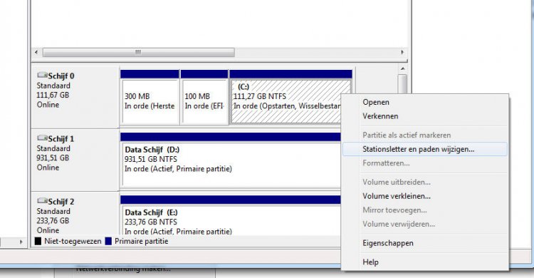

Je kunt hem dus wel zien in computerbeheer, heeft hij daar een stationsletter ?
Zo niet, kun je die daar geven bij Stationsletter en paden wijzigen door de rechtermuisklik te gebruiken
