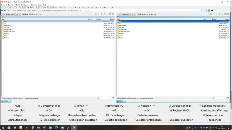

Mijn gezichtsvermogen is helaas niet al te best meer. Het is mij wel gelukt het lettertype in de grote mappenvensters te vergroten, maar ik kon nergens terugvinden, hoe de letters helemaal onderaan in het knoppenvenster aan te passen.
Voor mij heel belangrijk. Graag uw hulp waarvoor bij voorbaat dank.

goed gevonden Ddragon80 dat was het inderdaad..
het MC programma had ik gisteren verwijderd maar het betreffende xml bestand was hier nog aanwezig op de locatie door u aangegeven ..
heb eerst deze xml aangepast en het werkt ..
de cols stonden eerst op 8 en deze heb ik naar 7 gebracht .. de fontsize werd op 16 gezet ..
*indien men een grotere fontsize gebruikt dient men de cols te verminderen ..
