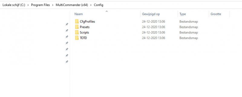

Wel, ... ik heb het net getest. En de reden waarom dat niet werkt, is omdat het verkeerde bestand wordt aangepast. Of laten we zeggen op de verkeerde locatie.
De folder die philip aangaf, staan de bronbestanden in. Deze dienen niet aangepast te worden. De XML bestanden die MC inlaad staan onder de AppData folder per gebruiker;
C:\Users\<USER>\AppData\Roaming\MultiCommander\Config

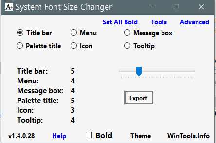

Kan dit helpen, bij mij toch
A+CHANGESIZE
*lees meer over deze A+system font size changer
**de download button staat onderaan vermeld .
Dit zou het system font wijzigen over het ganse systeem en dat is niet wat TS vraagt.
De rest van het systeem, maar zelfs van het programma moet ongewijzigd blijven of hij verliest daar zijn efficiëntie.

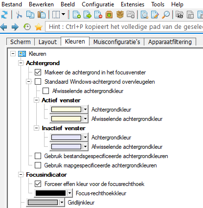

Allen dank voor de creatieve ideeën, doch ik wacht nog even af of de ontwikkelaar in staat (en bereid) is aan mijn wensen te voldoen. Als noodoplossing heb ik de achtergrondkleur in de door mij meest gebruikte balkjes gewijzigd in lichtgeel, waardoor de donkere tekst tegen deze lichte achtergrond iets beter afsteekt.
Los van het bovenstaande heb ik alle instellingen bekeken, die met KLEUR te maken hebben, maar het is me nog steeds niet gelukt de achtergrondkleur van het grote linker- en rechterpaneel te wijzigen.
Blijkbaar toch ergens een instelling over het hoofd gezien. Wie weet hoe dit moet ?
denk dat het eerder afhankelijk is welke modus je neemt tijdens de installatie hoe en in welke kleur de schermen verschijnen ..
hier waren de genoemde schermen eerder licht eigeel dan wit ...
men krijgt 3 mogelijkheden en ik nam de 2de

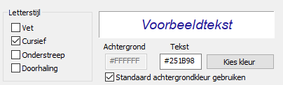

Menu : Configuration / Configuratie (Eng/NL)
BESTAND GERELATEERD =
Item : Bestandskleurregeleditor / File Coloring Rules Editor
onderaan staat een vak dat volledig de achtergronden regelen kan, en meer !
DE FILE EXPLORER ZELF :
Item : Explorer Venster-instellingen :
@PhilipV . Hartelijk dank voor de uitleg op welke wijze de achtergrondkleur kan worden gewijzigd.

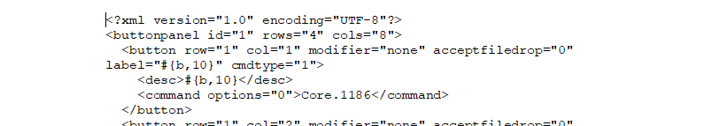

Kan eenvoudiger uitgelegd...
Als je installatie op C-schijf staat vind je het bedoelde bestand in :
C:\Program Files\MultiCommander (x64)\Config
en het noemt : MultiButtons.xml
(maak eerst een copie van dat ene bestand, zodat je terug kan als het misloopt !)
Je klikt erop met rechtermuisknop en kiest voor 'Bewerken' of 'Edit'...
Dan opent Notepad als het goed is en zie je dit :
Het gaat hem nu om de tweede lijn :
<buttonpanel id="1" rows="4" cols="8">
daar maak je van : <buttonpanel id="1" rows="4" cols="8" fontsize="14">
(Als dat dan weer te groot zou zijn, probeer je met 12...)
Bestand bewaren - MultiCommander opstarten en je ziet resultaat.

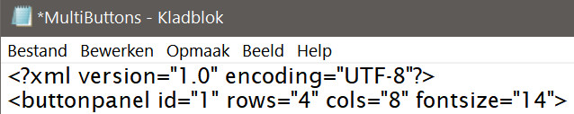

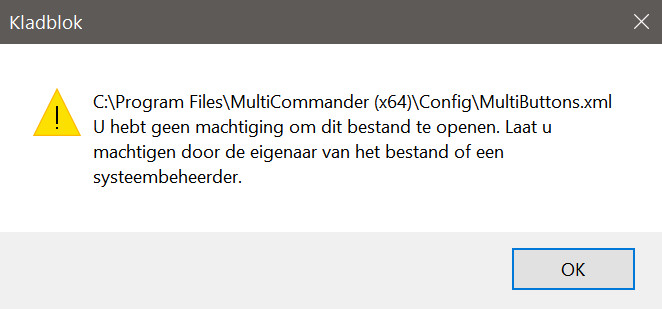

Helaas gaat het fout.
Ik heb de 2e regel gewoon aangevuld met de fontsize.
Maar bij het opslaan kreeg ik de volgende melding.
Klopt dit lukt niet met kladblok in de Program Files map en volgens mij kun je daarmee geen admin rechten krijgen.
Weet ik niet zeker omdat ik altijdmet Notepad++ werk en daarmee schakel je over naar de admin rechten.
Misschien het MultiButtons.xml bestand kopieren naar een andere map op de pc en daarna bewerken en opslaan en daarna het bestand overschrijven in de MultiCommander map in Program Files.

Ik heb het volledige bestand MultiButtons.xml uit de config map verwijderd en het programma blijft gewoon werken.
Daarna een proefje gedaan door alle xml bestanden die in de config map staan te verwijderen en ook dan blijft het programma onveranderd goed werken.
Kan dus niet gaan werken wat de makers voorstellen.
