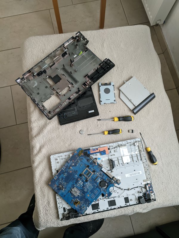

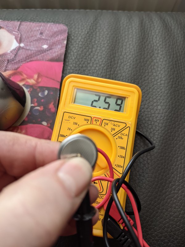

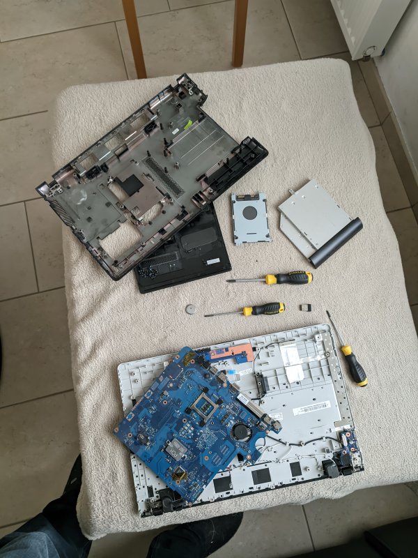

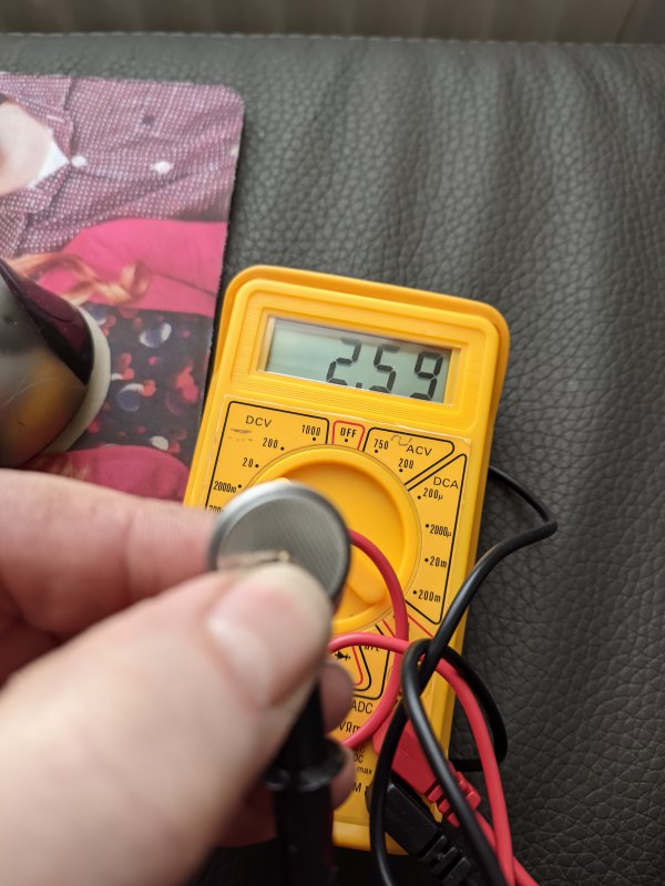

Ik heb deze namiddag dan de knoopcel eruit gehaald. Deze was 2,5 volt, dus heb in er een nieuwe in gestopt. Daarna wilde mijn laptop helemaal niet meer opstarten. Dus is hij nu helemaal naar de vaantjes. šŸ˜­
Dit zijn foto's die ik deze namiddag heb genomen

Na het vervangen van de batterij en het terug ineen steken geraak ik nergens nog in. Hij start met de ventilator te laten draaien en dan kom ik in het scherm dat ik kan kiezen om naar de bios te gaan en dan boot hij terug op. Dan flikkert het scherm even en knippert het hdd ledje eens en dan gaat het scherm terug uit.
Ik zou hem persoonlijk niet volledig opgeven. Je ziet nog altijd zen boot opties beneden. Mogelijks is er wel een hardware defect,...
Indien mogelijk het geheugen eens nakijken of swappen met een andere module.

RAM is gewisseld geweest, dit maakt niets uit. Heb wel enkel de 2 latjes die erin zitten. Maar heb ze alle 2 eruit gehaald en dan 1 voor 1 er terug in en in beide sloten en dit met beide latjes. Dzt heeft helemaal niets opgeleverd.@lange pier, mijn koelpasta is nog geen half jaar geleden gedaan geweest. Natuurlijk is de ventilator en heatsinck uit gekuist
geweest. Geen enkel nut gehad.
@RobinDV , al deze zaken die jij hier nu opnoemt kan ik nu helaas niet meer doen. Hij start nu gewoon niet meer op.
