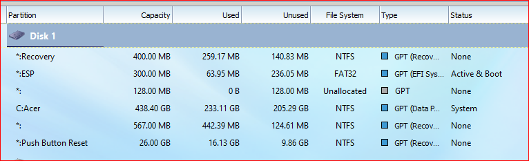

Een andere mogleijk is dat de EFI/ESP partitie te klein is.
Die is bij TS echter al 300 MB waarvan slechts 59 MB gebruikt is. Vermoed dat niet het probleem is.
Tenzij de laatste veiligheidsupdates hiervoor ondertussen toch te groot zijn geworden.
Indien 1ste optie niet helpt zou ik die toch eens vergroten, baat het niet.... en mocht die ESP ooit echt meer ruimte nodig hebben....
(Ik maak ze meestal 512-1024MB (afhankelijk van beschikbare ruimte, bij nieuwe install meestal 1GB).
Als je systeem verder probleemloos werkt zou ik me er zelfs niet druk om maken en voorlopig blokkeren.
Het is een gekend probleem, komt wrs wel een patch voor.
SSD layout screenshot van na de herstelinstallatie ?

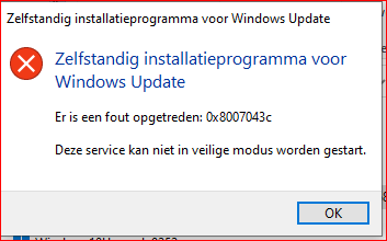

Manuele installatie in save mode
Eventueel offline/manueel installeren, probeer mss ook eens in safe mode, wie weet:
Bedoelde als normale modus faalt dan eventueel eens in veilige modus (wat wrs toch niet zal werken zoals je al gemerkt hebt) proberen.
Komt hopelijk nog wel eens een fix voor.
Of mss een bios update van Acer, denk dat eerder het probleem is.
Nogmaals, als windows verder ok werkt zou ik me er echt niet meer druk om maken hoor.

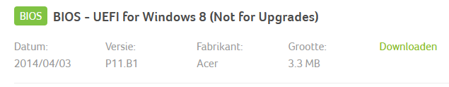

Bestaat er een bios update voor mijn pc?
Wat met onderstaande...
Not for upgrades... Windows 8....
Denk het niet.
Je kan altijd proberen maar gezien de ouderdom van je pc en dit probleem redelijke recent is...
Mocht je t willen proberen, probeer eerst wel het huidige bios op te slaan op hdd en/of een USB stick.
(Meeste desktop moederborden ondersteunen dit maar sommige fabrikanten van kant en klaar computers kunnen bios functies weglaten.)
Als ik het voor mezelf zou doen dan zou ik eerst bios opslaan of IC lossolderen en uitlezen zodat ik in geval van problemen met het "nieuwe" bios (niet voor upgrade....) altijd terug kan naar de vorige werkende versie.
Iets waar je wrs niet de appartuur en kennis voor hebt. (Ondanks mijn ervaring toch nog altijd erg voorzichtig, jij beslist uiteindelijk zelf of je het wil riskeren)
