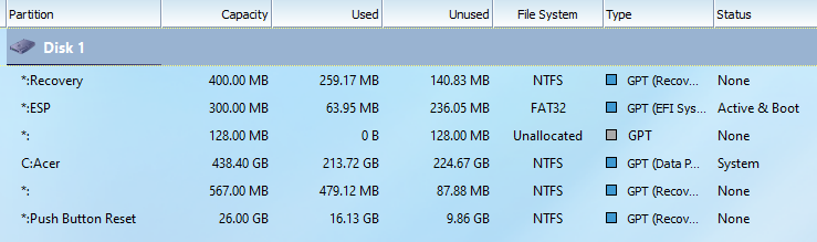

Heb je Macrium foto nog eens bekeken, ik zie daar geen "System Reserved" partitie op staan?
Twijfel, maar zou mss die 3de partitie kunnen geweest zijn. Probleem is wel dat die wrs te klein was.

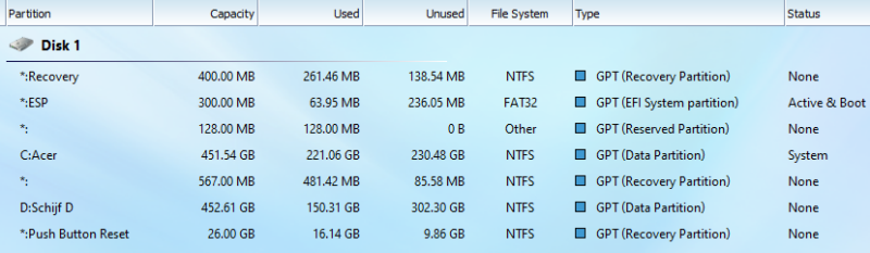

Start je windows nog op van HDD? Screenshot van die disk layout? Wel een duidelijk leesbare aub.

Zal screenshot van disk layout delen maar zal wss deze avond niet meer zijn.

Ik heb nog eens zitten denken maar heb ook partitie 3 gekloond, enkel de data schijf niet (D) omdat ik deze op een andere schijf wil plaatsen (geen SSD)...

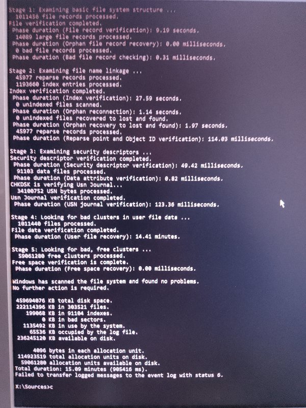

Nu chkdsk aan het uitvoeren...
