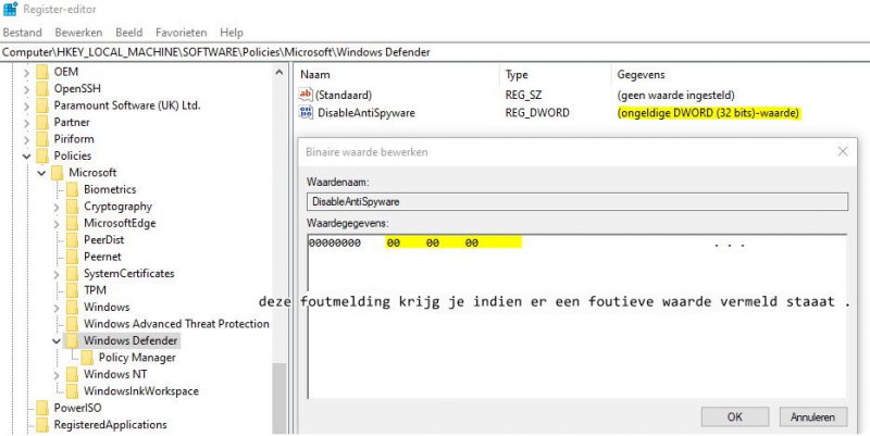

kan disableantispyware niet bewerken, er is een fout opgetreden bij het schrijven van de nieuwe inhoud van de waarde

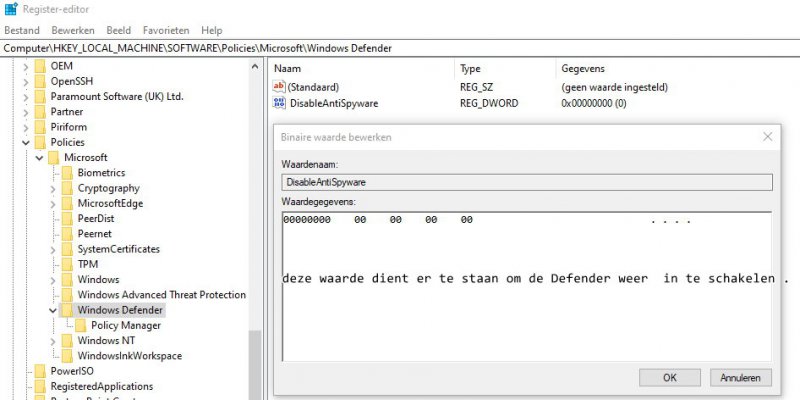

Rechts klik op start en kies het vak uitvoeren ..type vervolgens regedit en klik op ok..

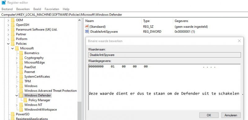

ga naar HKEY_LOCAL_MACHINE / Software / Policies / Microsoft / Windows Defender ..
selecteer de map Windows Defender en maak een nieuwe Dword 32 bits sleutel aan ..
geef deze de naam DisableAntiSpyware met de waarde 1
*door dat je deze de waarde 1 geeft schakel je de Windows Defender permanent uit
notie : door deze dan weer de waarde 0 te geven kun je de Windows Defender weer reactiveren indien dit gewenst word ...
je zegt nu dat je de DisableAntiSpyware NIET kunt bewerken ...ben jij dan wel de administrator !
inderdaad gaf ik enkel aan wat de mogelijkheden zijn ..
