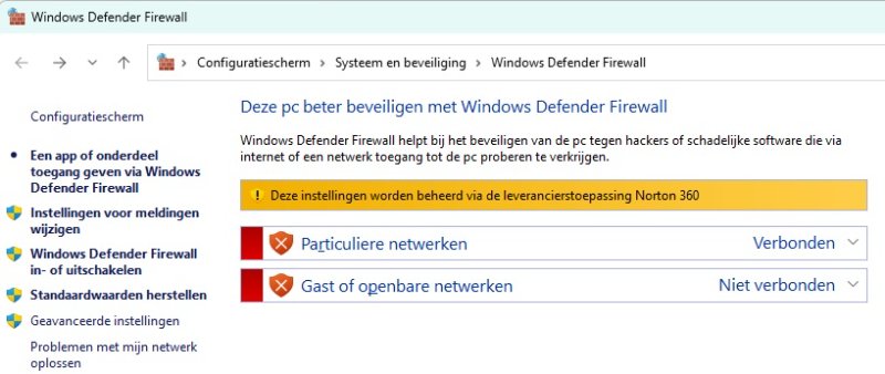

Als ik het goed begrepen heb, moet ik dat dus hier activeren, nadat ik Norton heb verwijderd. Nu reageert die knop niet. En dan checken of alles juist geactiveerd staat. Volgens dat ik hier lees, zou Defender automatisch opstarten. Best de laptop herstarten, zeker ?
    50.1 KB · Weergaven: 306
Als Defender opstond voor je Norton installeerde en dus Norton het heeft uitgeschakeld, dan komt het bij het verwijderen van Norton terug aktief. Had jij of iemand anders het voordien al uitgeschakeld dan zal Norton het ook niet terug activeren bij het verwijderen.
Dat is het gevolg van de manier waarop die apps in het register schrijven.

Norton had mij verzekerd dat het abonnement nu automatisch zou stoppen op de vervaldag, dus ik dacht dat dit dan eenvoudiger was voor mij.
Dat kan en zal wel zo zijn, maar het stoppen van het abonnement is niet gelijk aan het verwijderen van de app hé ... Als Norton geinstalleerd blijft, blijft ook de blokkering van Defender uiteraard in de registry staan.
Enkel het verwijderen van de Norton app haalt die blokkering weg.
