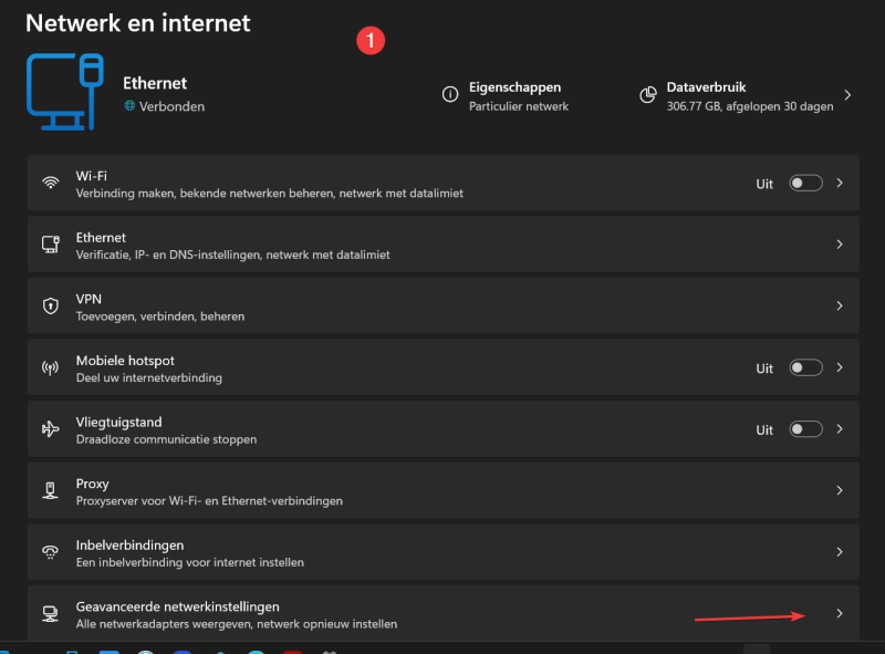

@hinkiepinkie :

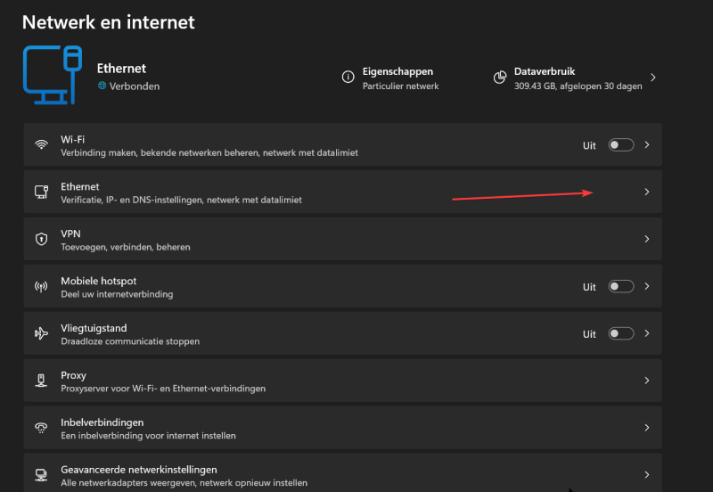

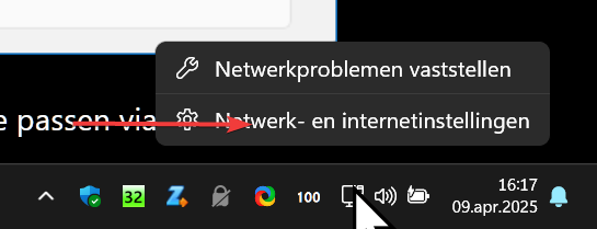

1) klik onderaan rechts op het netwerk icoontje:
2) dan krijg je dit:

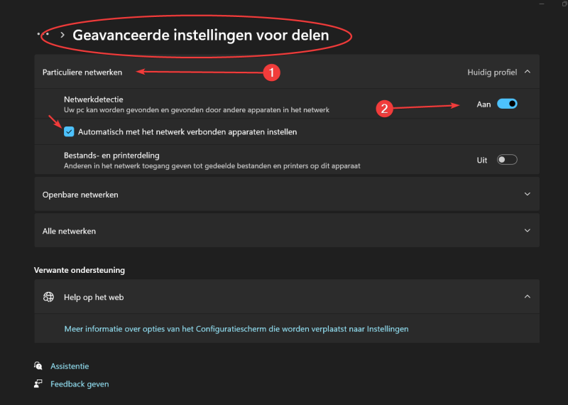

3) klik op Geavanceerde netwerkinstellingen:

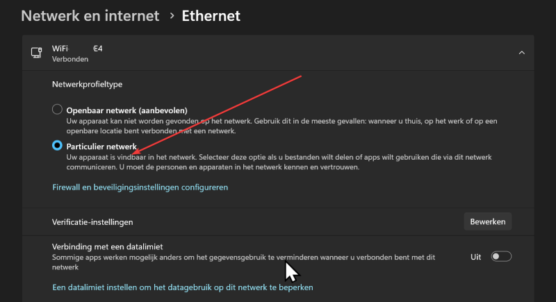

kies 'particulier netwerk' en neem de settings van het plaatje over.

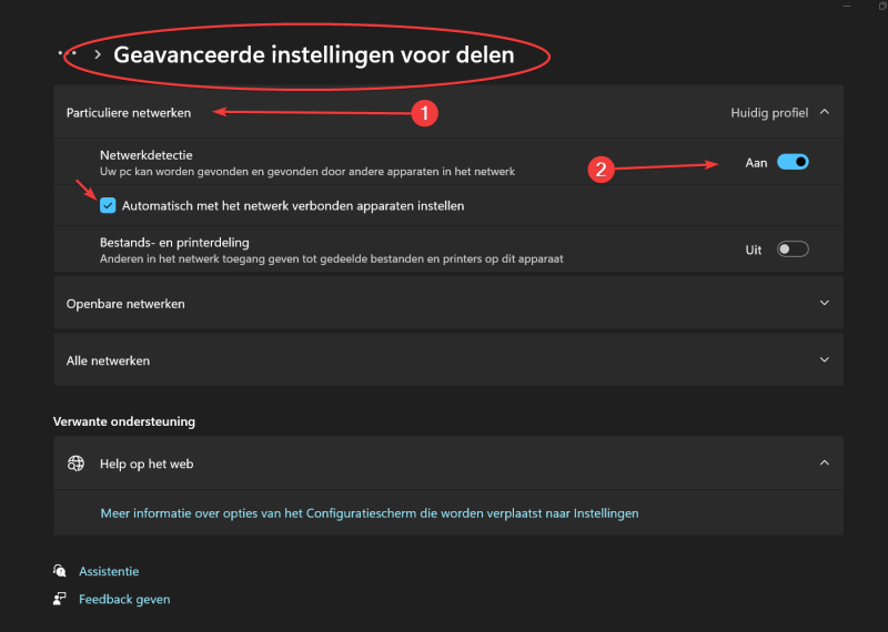

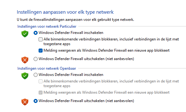

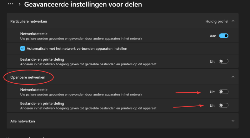

4) ga dan naar de 'openbare netwerken' :
neem hier ook de settings over, je kan dit venster nu toeklikken.
normaal gezien staat het nu op 'particulier netwerk'.
je kan dit cintroleren door 1) en 2) te herhalen. daarna het venster toeklikken.

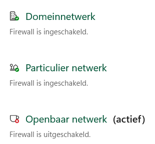

Laat dat nu net mijn probleem zijn... Dat lukt mij niet. Heb nog wat geprobeerd, gesurft... En kreeg weer melding dat defender was uitgeschakeld. Dus snel geklikt om weer in te schakelen. Verder geraak ik niet. Hoe meer ik zelf probeer, lees zit te knoeien, hoe erger. Ik heb dus echt iemand nodig die me stap per stap kan begeleiden voordat ik het erger maak... Ik ga zelf stoppen met "prutsen" want ik word daar heel gestresseerd van. Ik dacht nu dat het in orde was omdat ik het aan iemand anders had gevraagd...
The End

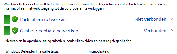

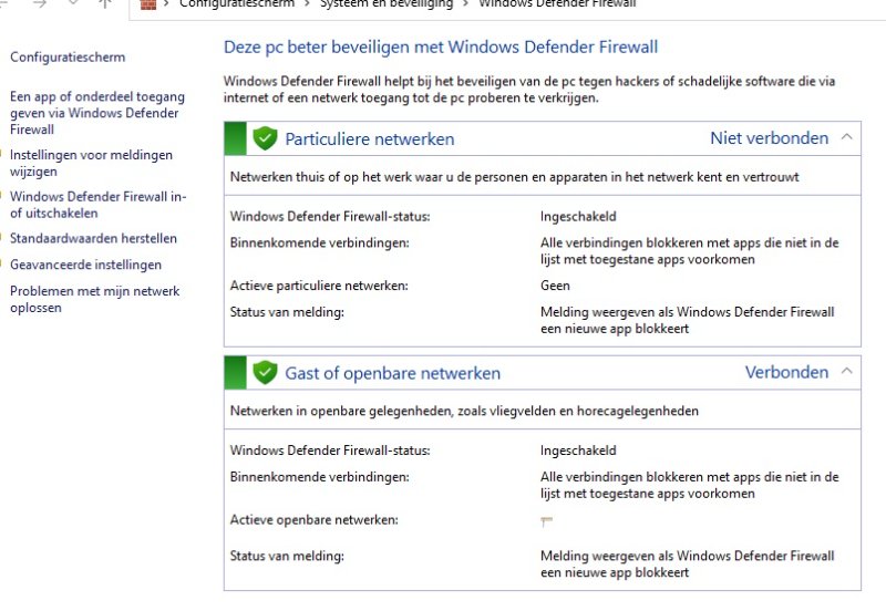

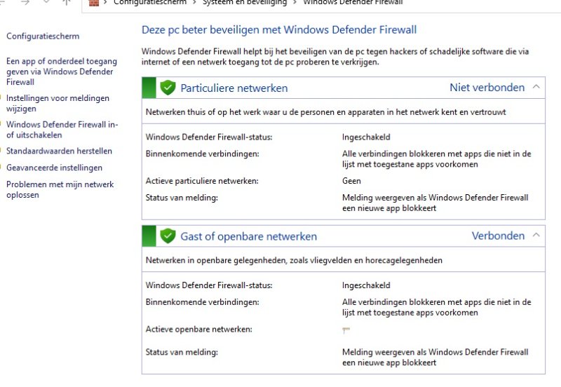

Ha, dat is precies wat ik nodig had. Bedankt ! Sorry, maar ik was echt in paniek... Ik heb alles stap voor stap gevolgd, zoals jij hier aangaf en mijn laptop opnieuw opgestart... Als ik deze instructies herbekijk, staat alles nu correct. Maar de status zoals op de printscreen die ik eerder stuurde, is nog steeds hetzelfde. Echt bedankt, hoor !
    77.4 KB · Weergaven: 255
The End
Tja, hier ben ik dan weer met een vraag, die sommigen dan raar vinden. Ik had inderdaad opgemerkt dat het bij jou op Ethernet stond en bij mij op WIFI, maar ik dacht dat het niet uitmaakte. Heb dus selectie op WIFI laten staan en dan verder gedaan. Nu heb ik WIFI uitgezet en dan krijg ik de melding : geen Ethernet en stopt het al voor mij... Ik heb dus maar de WIFI terug aangezet...
