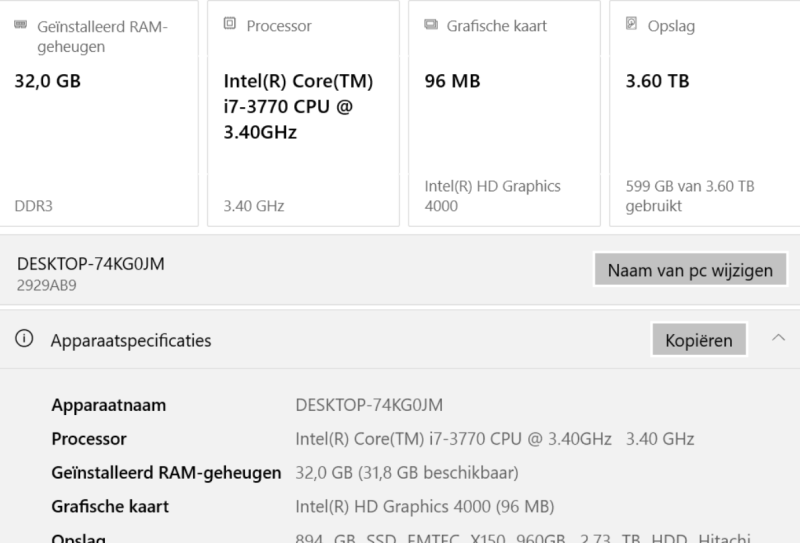

Zou het kunnen dat dit aan haar pc ligt haar grafische kaart is maar 96 mb, al moet ik zeggen dat ze hier al jaren mee draait en nog nooit problemen mee gehad heeft, behalve de laatste maand.
Dit is een screentje van haar pc.
Hoe ik het zou aanpakken is eerst een image van systeem maken.
Dan onderstaande dingen proberen (Vram sowieso als eerste doen, je hebt genoeg geheugen).
Begin met Indien mogelijk met toewijzen meer videogeheugen.
Ga in bios, zoek naar Integrated Graphics Share Memory, DVMT of UMA Frame Buffer Size of... en verhoog daar het Vram naar bv 2 of 4GB.
Kan zijn dit maximaal bv 512MB is, kies dan de hoogste waarde.
Van iemand een videokaart lenen om te testen?
Kan je eventueel nog naar een werkend herstelpunt teruggaan en testen (met meer Vram).?
Dan hoef je al niet meer opnieuw te installeren. (Dan eerst weer systeembackup.)

Als het gaat om een gekochte licentie en het programma is al op die PC met die configuratie geïnstalleerd heeft het niets met de hardware te maken.
Er moet iets zijn dat softwarematig de boel in het honderd laat lopen.
