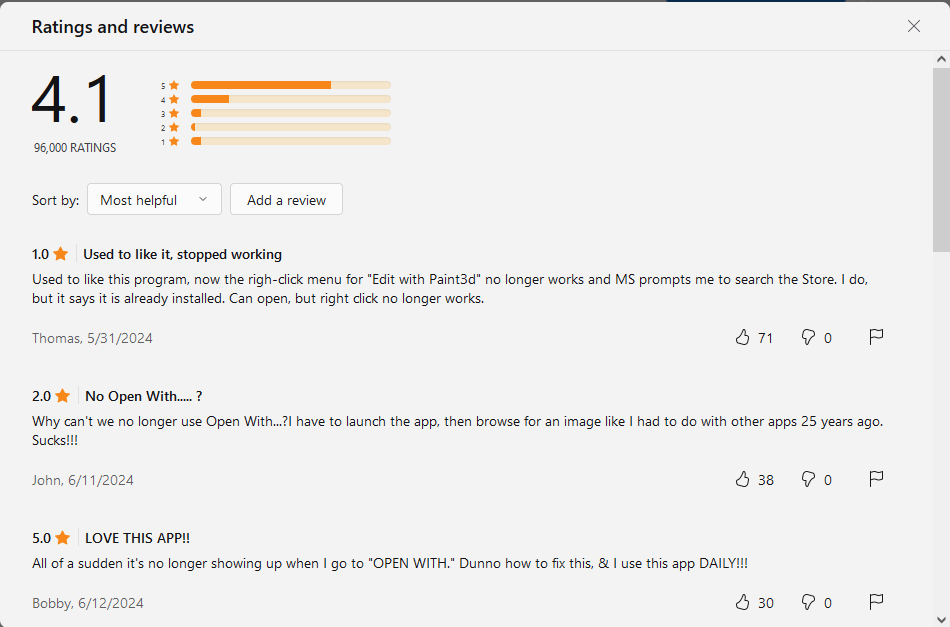

In de Microsoft Store regent het momenteel klachten over dit probleem:
De connectie tussen Paint en Paint 3D is dus verbroken. Dat kan gebeurd zijn door een update van Paint. En het kan alleen hersteld worden door Microsoft, maar die stopt geen energie meer in Paint 3D. Als je nu een schone installatie van Windows 10 uit zou voeren, dan zit Paint 3D daar niet meer in. Er zou volgens Microsoft te weinig belangstelling zijn voor Paint 3D. Daarom wordt dat programma uitgefaseerd.
En dat is natuurlijk vervelend als je gewend was om vaak gebruik te maken van Paint 3D.
Wat ook al niet meer mogelijk is, is rechtsklikken op een afbeelding > Openen met > en dan kiezen voor Paint 3D, want Paint 3D staat niet meer bij de getoonde opties. Zelf toevoegen van Paint 3D is ook lastig, want het programma staat in een verborgen map en het heet daar niet Paint 3D, maar PaintStudioView. De locatie is: C:\Program Files\WindowsApps\Microsoft.MSPaint_6.2405.19017.0_x64__8wekyb3d8bbwe\PaintStudio.View.exe

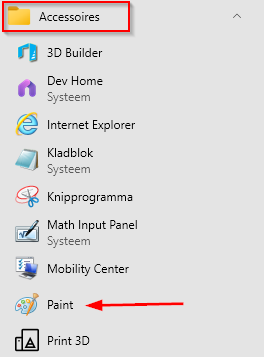

Bij sommige mensen staat de app Paint 3D niet meer vermeld in de lijst met apps, die in Windows 10 zichtbaar wordt nadat je op de knop Start hebt gedrukt. Bij mij nog wel: hij staat gewoon onder de P:
De app Paint staat in de map Accessoires in het startmenu:
En anders gebruik je inderdaad de zoekfunctie, zoals lange pier doet.
