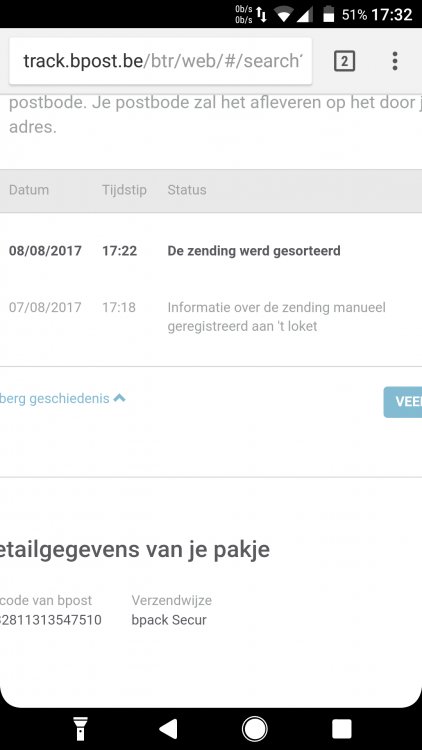

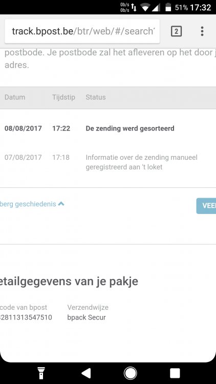

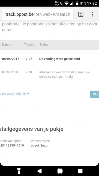

De Asus T 100 is onderweg. Binnenkort kan ik weer volop aan de slag. Dank u CTCS
