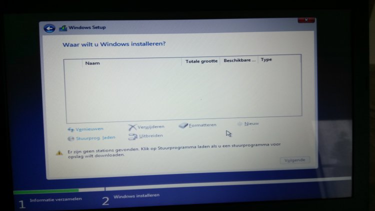

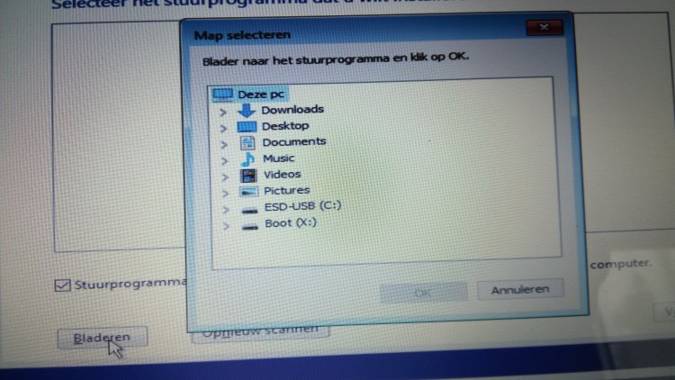

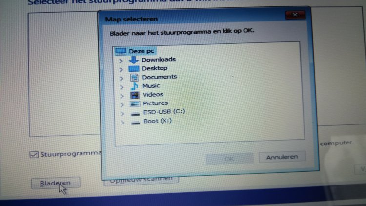

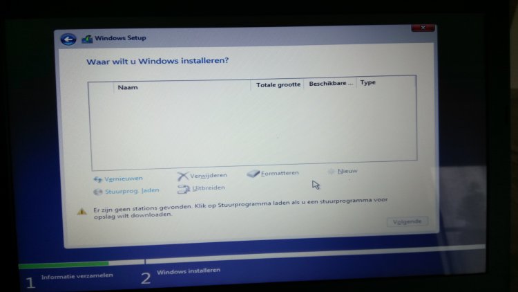

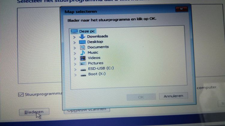

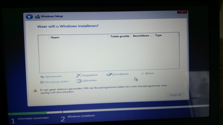

Qtex, hoe kan ik dit leegmaken als ze nergens zichtbaar is, dus ook niet met mijn USB stick waar mijn win 10 op staat. Ik kan gaan tot waar ik de drive moet selecteren en daar staat gewoonweg niets. Kan niets selecteren. Dus ook niet leeg maken.
je zegt dus dat je zelfs via de opstartbare usb stick (station opties ) de eMMC niet vermeld zie staan ...

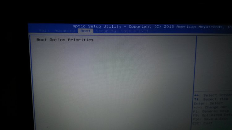

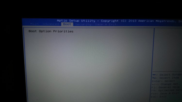

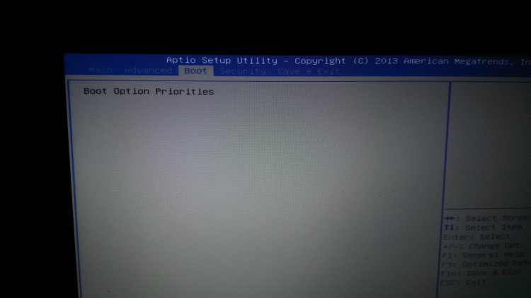

zie jij in de bios onder "boot" een of andere vermelding die je eerder niet zag ...
plaats indien mogelijk eens een scherm afbeelding van de boot order in je bios ..
mogelijk dat een fabrieks recovery iets opleverd !

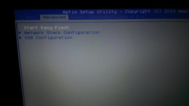

Dit is alles wat er staat Qtex.

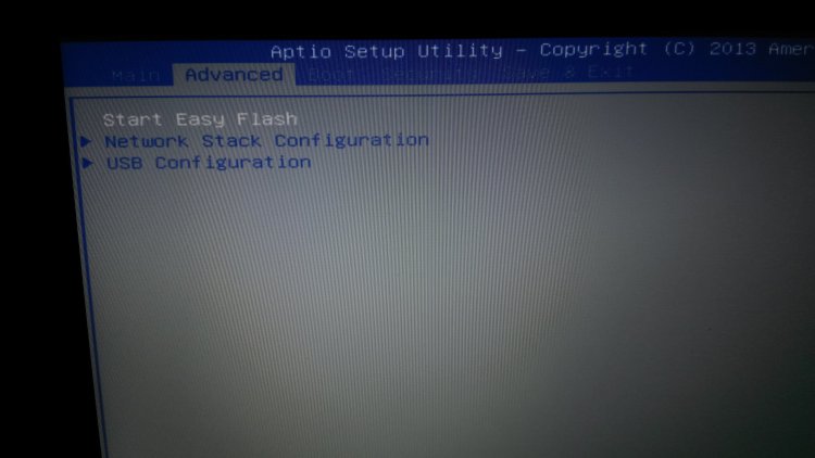

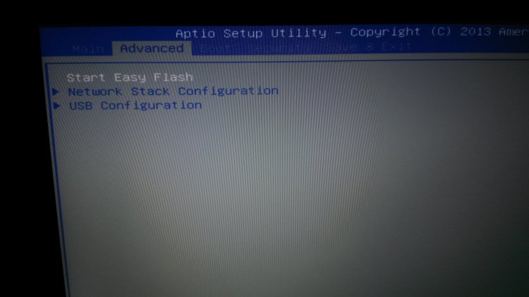

wat staat er bij advanced vermeld ... indien je daar de default instellingen kunt selecteren dien je dus je bios naar de standaard waardes te zetten ...
ik vrees er inderdaad nu voor ...en denk dat je best wel eens gelijk kunt hebben betreffende dat de eMMC kaart naar de haaien is .... als deze te vervangen is plaats je best er eentje die groter is .
**wat staat er onder " main " dit is je laatste optie ...!
Ik had dit al allemaal geprobeerd voor ik de vraag hier stelde. Vandaar dat ik meteen met deze conclusie in mijn hoofd zat. Ik vind helaas nergens eMMC kaartje enkel SSD en ik vrees dat beide verschillend zijn.

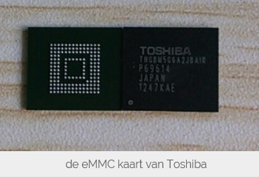

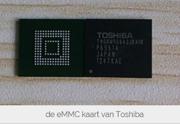

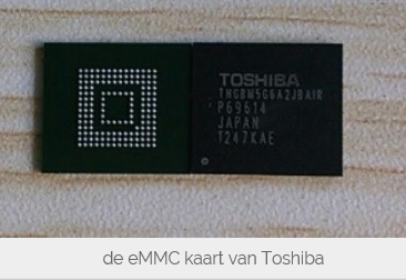

de eMMC kaart kun jezelf niet vervangen omdat deze dus vast gesoldeerd werd op het moederbord ...was dan eerder ook verkeerd om te zeggen deze effe los te maken ...je zal je tablet moeten binnen doen vrees ik .
hieronder zie je een eMMC kaartje van een Toshiba ..een vergelijkbare zit er in je Asus tablet
**zoek eens op inand emmc kaart

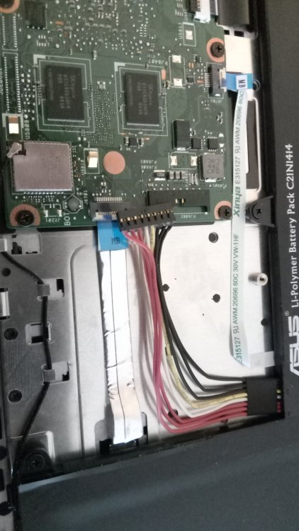

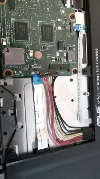

Zo, ik heb dus mijn batterij Los gekoppeld en 3 keer opgestart en meteen weer de stroom uitgetrokken. Nu weer samen steken en hopen dat hij werkt.
