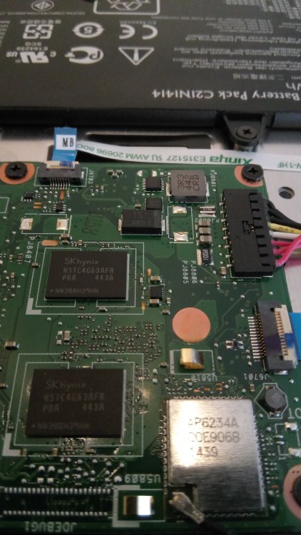

Mijn netbook had een bijna platte batterij. Ik ga ermee in huis om aan de lader te hangen. Zegt dat hij aan de stroom hangt en dan zonder enig voorteken gaat het scherm ff uit en gaat hij naar bios. Als ik daarin kijk bij boot staat er gewoonweg niets. Ik denk dus dat mijn eMMC kaartje naar de haaien is. Kan er mij iemand helpen met dit euvel? Dank bij voorbaat.
boot X is hier dus je C .... het komt er op neer dat deze dus op dit moment onbenaderbaar is geworden ...
denk dat indien je een opdrachtprompt kunt starten en je vervolgens diskpart gestart krijgt de letter X weer kunt veranderen naar de letter C

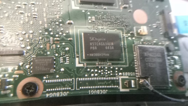

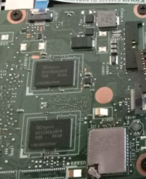

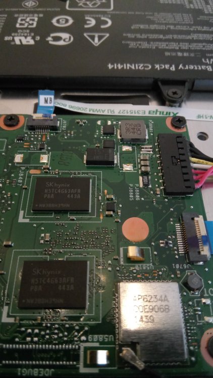

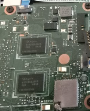

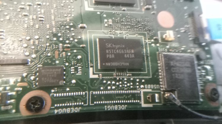

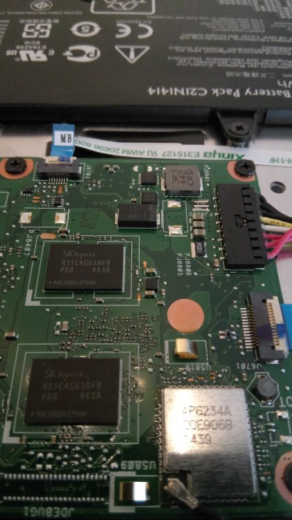

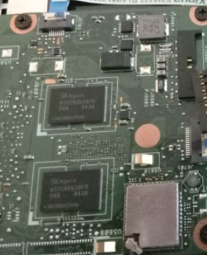

wat staat er op de zwarte vlakken vermeld ....

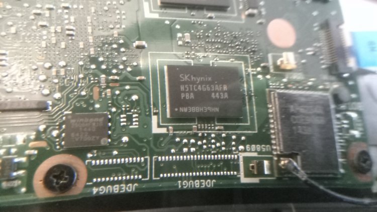

ok das dus je ddr3 geheugen ...bijgevolg is het zilver kleurig plaatje je eMMC kaartje ...
indien je deze stekker effe los kon maken om deze daarna er terug aan te voorzien dan kan het mogelijk zijn dat je eMMC kaart te benaderen is ..ik kan dit niet garanderen !
had wel gedacht dat deze vast gesoldeerd was ... je kan deze los solderen indien je jezelf daar toe vertrouwd om deze daarna er terug aan te maken ..
de bedoeling is in feite om deze eMMC kaartje effe los te halen van het moederbord maar als jij jezelf hier niet in vertrouwd blijf je er beter af .

Dat plaatje met die shielding is niet je "SSD", dit is je WiFi. Zit trouwens een antenetje aan in de linkeronderhoek.
Voor zover ik op alle beschikbare foto's hier en extern van dit toestel kan zien, is dat flash geheugen vast op het moederbord verwerkt. Is dus vrijwel onmogelijk om dat zelf te vervangen. Tenzij je veel ervaring hebt met FPGA's ed te vervangen, en daarboven nog eens alle gereedschappen hiervoor hebt.
Als dat flash geheugen defect is, gaat die vriend in Nederland je volgens mij niet kunnen helpen. Tenzij meer naar de kl*ten doen. Ben hier gewoon even eerlijk...
