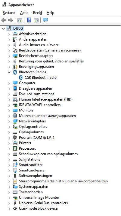

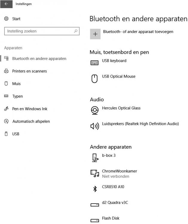

Ik heb een Bluetooth USB-stickje in mijn Desktop geplaatst. Stuurprogramma is herkend door Win10, maar de schakelaar staat er niet waar het zou moeten volgens wat ik op het net vind.
Dat is mijn scherm. Je ziet het wel in de lijst staan: CSR8510 A10, zie foto:
Weet iemand wat ik er aan kan doen?

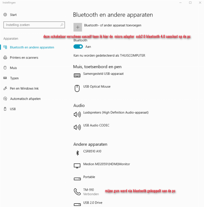

het dient juist zoals in de afbeelding van mij zijn ..lees het artikel waar ik naar linkte eens goed door !

zoals je ziet word deze aanstonds herkend en verkreeg ik hier de aan/uit switch
mijne computer word via bluetooth herkend op mijne gsm en kan deze vervolgens ook koppelen ..om deze te koppelen diende ik dit op de gsm te bevestigen als ook in de wizard op de pc er zit hier zelfs een installatie cd bij die ik zelfs niet nodig had !

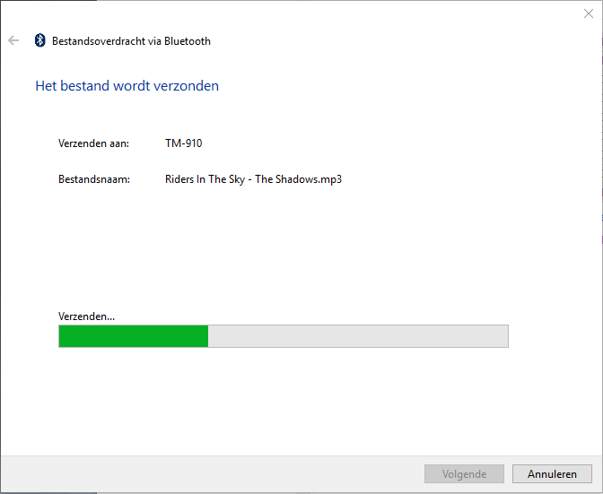

ik kon vervolgens bestanden in dit geval een muziek stuk overzetten van de pc naar mijne GSM TM-910

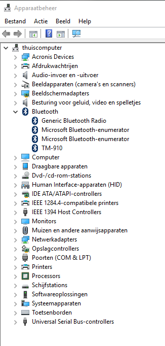

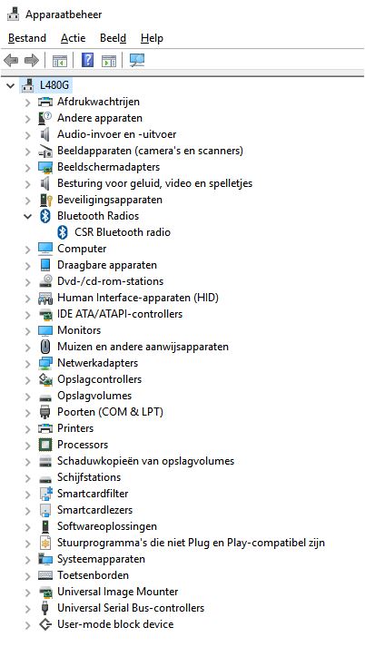

**in apparaatbeheer worden de nodige bestanden door de Windows wizard neergezet die je in de onderstaande afbeelding te zien krijgt ..hier althans !

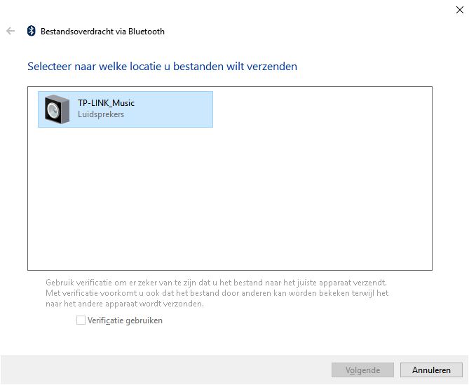

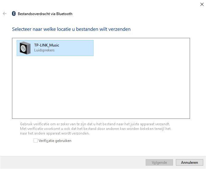

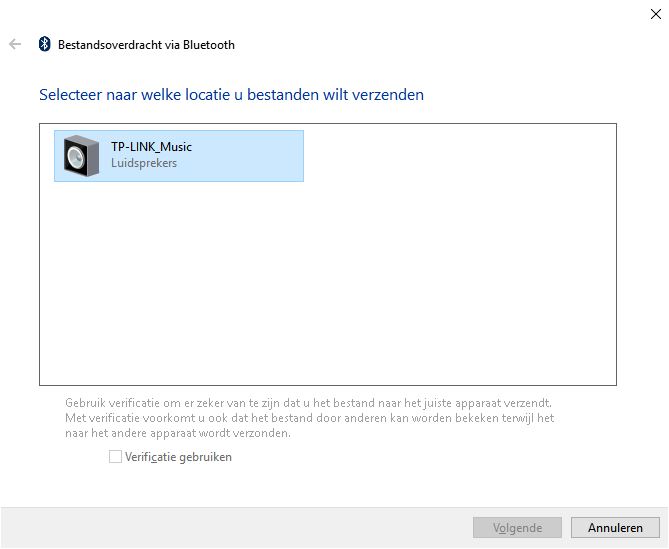

Ik heb voor de aardigheid eens rechts geklikt naast een muziektitel en 'kopiëren naar...' 'Bluetooth device' en ik krijg dit:
Dus er is wel wat herkend, maar ik kan er verder niets mee doen. Alle knoppen blijven grijs.
Bekijk bijlage 18612
klik nu op TP-LINK en je kan verder... negeer mijn vorige bericht !

Mijn ontvanger is deze TP-Link. Dus het is wel gevonden.
Maar op een titel van een muziekje rechtsklikken is de oplossing niet - zelfs als het zou werken.
De klank van eender wat van mijn PC zou naar de TP-link moeten (zoals met de Emtec), of het nu een muziekje is of een Youtube - zou niets mogen uitmaken.

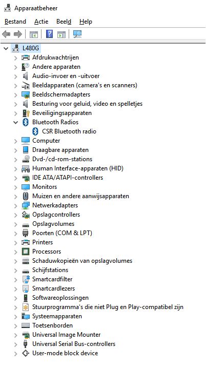

Alles uitgepakt en het programma geïnstalleerd...
Het enige dat veranderd is, is de naam van het appparaat in Apparaatbeheer.
Géén virtuele knop, geen Bluetooth icoontje...
