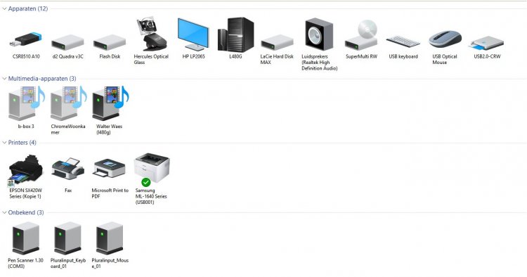

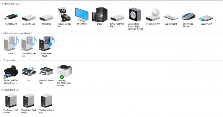

Ik heb een Bluetooth USB-stickje in mijn Desktop geplaatst. Stuurprogramma is herkend door Win10, maar de schakelaar staat er niet waar het zou moeten volgens wat ik op het net vind.
Dat is mijn scherm. Je ziet het wel in de lijst staan: CSR8510 A10, zie foto:
Weet iemand wat ik er aan kan doen?

Bedankt voor het verder opvolgen. De Bluetooth service is opgestart en wordt uitgevoerd:

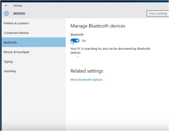

't Is om er wanhopig bij te worden, want als ik Google zie ik niets dan geslaagde gebruikers met de Virtuele schakelaar bovenaan bij 'instellingen' "Bleutooth en andere apparaten", maar die knop is me niet gegund...

Op het net zie ik telkens voorbeelden waarbij onmiddellijk na het plaatsen van de dongel de virtuele schakelaar verschijnt in Windows 10.
BT2.JPG Dat krijg ik dus NIET...
Bekijk bijlage 18604 Ook geprobeerd de klank hier te wijzigen...

wie zegt dat de afbeeldingen die jij op het internet vind niet van een eerdere build is ...ken jij iemand die dezelfde build draait als jij m.a.w. build 15063.540 en die tevens Bleutooth gebruikt waar dus wel deze schakelaar aanwezig is !
betreffende de services wel deze dienen beiden op automatish te staan en beiden moeten uitgevoerd worden !

Daar heb je een punt. Misschien werkt het bij deze versie anders.
Ik open en start beide services.
Windows zou me dan wel mogen vertellen hoe het nu werkt, nietwaar?
De beide services zijn opgestart en op auto gezet.
Steeds het zelfde.

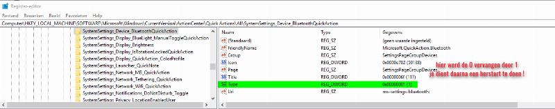

Wow, Q. Je hebt iets interessant gevonden. Het kan dus zijn dat de switch niet zichtbaar is door een rare Windows-logica.
► Welke van de opties zou ik proberen?
De eerste of alle drie? Optie 1 verwijderd de bluetooth... en dan?
► of eerst proberen het register aan te passen dat het wordt zoals bij jou?
ik zou eerder eerst de controle doen betreffende optie 1 en 3 mij ging het voornamelijk om de register aanpassing daar ik zag dat dit hier toch beduidend anders was ...optie 1 en 3 kan ik niet controleren aangezien ik niets ingebruik heb van bluetooth.
