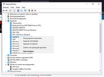

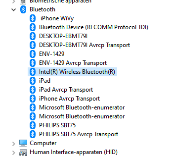

in apparaat beheer kan je de interne BT terugvindenbv bij mijne HP:
id de blauwe mijn interne BT, rechts klikken en je kan die uitschakelen eventueel 'verwijderen'???, me dunkt:
dan kan je waarschijnlijk je HAMA-BT stick gebruiken (theoretisch), praktisch ???? bij gebrek aan een BT-stick kan ik het helaas niet uit proberen ...
