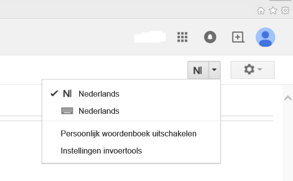

als gmail open staat zie jij dan ook rechts boven de vermelding " NL-menu " staan ..
staat daar echter het toetsenbord aangevinkt ....dan verkrijg je dus de qwerty !
dus voor alle duidelijkheid het toetsenbord mag niet aangevinkt staan .

opmerking :
Bekijk bijlage 14012
