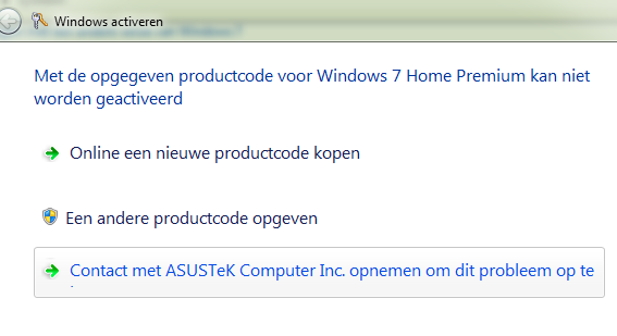

ik had mijn pc terug gezet naar windows 7 (heb windows 10 geprobeerd te installeren maar mislukte)
heb het via de pc gedaan het terug zetten
wat moet ik nu doen

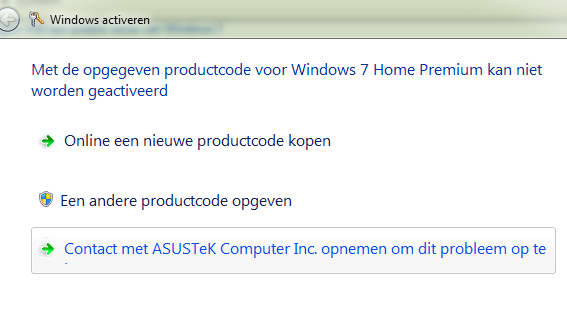

ik krijg ook met windows7 home premium kan je niet activeren
ik heb een stickker op mijn laptop (is dat niet altijd dat je een laptop koopt )
moet ik dan windows7 terug installeren ?
ik heb geen windows7 dvd

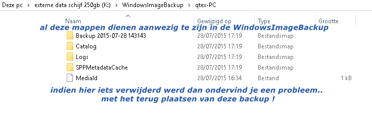

je zegt dus dat je over een backup bezit en over de opstart cd...!
ga eens naar deze backup en deel dan hier eens mee welke naam deze heeft ?
is dit een WindowsImageBackup dan moeten de volgende mappen aanwezig zijn zie de afbeelding hier onder er op na !
ik heb dat met paragon backup and recovery 14 free gedaan

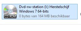

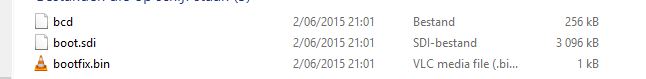

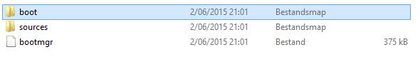

op die cd staat eigenlijk niet veel op
heb zo wat alles van de cd een plaatje gemaakt
zou ik die restore niet van uit het program moeten doen of zo (ik ken er eigenlijk niks van )
is dat eigenlijk niet die opstart cd waar ik plaatjes van gemaakt heb ?
dan staat die recovery op de pc via het program ?
er staat een local disc (groen) van 19,5 gb fat 32
ja dat is enkel de opstart cd van Paragon die jij heb denk ik ..
nu moet ik wel bekennen dat ik nog nooit Paragon heb gebruikt.. maar volgens kan dit dus nooit een systeem backup zijn !

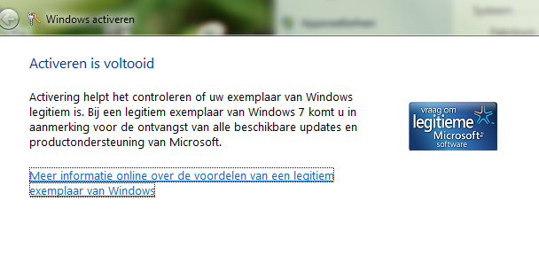

dan moet ik het toch met de telefoon doen oke
dan moet ik eigenlijk de betalende nummer nemen want ander kom ik bij een robot terecht
hoop dat die telefoon dan geen uren duurt (in wacht )
okido dan ga ik dat proberen dank je wel
eerst alles opschrijven wat ik moet zeggen hihi want telefoneren ben ik ook geen held
zelf heb ik dit al regelmatig dienen te doen en nam telkens de gratis nummer ..
dit heeft nooit langer dan 5 minuten geduurd ...
je dient de stappen op te volgen en alles loopt gesmeerd .
**dit was telkens een pc die hier binnen gebracht werd .
Maar waarom activeer je Windows niet gewoon met de meegeleverde licentie key op je laptop? Dit is toch voor de hand liggend. Schrijf de code over, ga naar het configuratie scherm - systeem. Activeer daar je Windows met de "nieuwe" licentie welke je net opgeschreven hebt. En kijk na dat je een werkende internet verbinding hebt. Die code is normaal gezien nog nooit geactiveerd/gebruikt. Want die fabrikanten gebruiken altijd een OEM licentie op die producten. Dus de meegeleverde code is uniek en nog nooit geactiveerd geweest.
dat heeft hij immers al gedaan ...via een printscreen is er wel degelijk de Windows 7 aanwezig op het systeem maar bij het ingeven van de code om deze te activeren geeft Windows ( Microsoft) de melding dat de code niet aanvaard word omdat volgens hen de Windows 10 aanwezig blijkt te zijn !
er zit wel degelijk windows7 op heb het gezien dat ik bij microcoft eens ging kijken in de tekst ginder stond jij hebt windows7
,maar ik denk dat er iets nog van windows10 ergens moet zitten dat dat blokeert
want als ik op slui exe 4 zoek krijg ik terug
ik krijg nog geen eens een kans voor een code in te vullen,
(krijg alleen dat staat er al van zelf) dat ik met de opgegeven produckt code kan niet worden geactiveert
deze nummer +32 2 401 2650 morgen of zo bellen (die +32 2 moet die er ook bij )
In welke post staat dat? Dat hij die code ingevuld heeft, en proberen te activeren heeft. Ik lees enkel dat hij zen huidige Windows niet kan activeren (nergens dat hij dit probeerd met een andere meegeleverde code).
Dit is ook maar een gedacht van de TS zelf (zie post #6). En zulke situaties zijn trouwens ook niet mogelijk.
