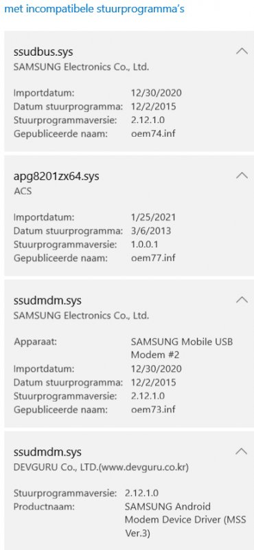

Geheugenintegriteit kan niet worden ingeschakeld.
Probeer eventuele problemen met stuurprogramma’s op te lossen.
Incompatibele stuurprogramma’s:
ssudbus.sys
apg8201zx64.sys
ssudmdm.sys
Iemand een idee wat dit te betekenen heeft en wat ik hiermee moet doen?
(ACER ASPIRE A715-75G)
De beide SSUDBUS-files zijn drivers (of onderdelen ervan) van je Samsung USB Device, ingebouwd in de laptop
De APG-driver komt van je Smart Card Reader
Misschien voor beide apparaten in Apparaatbeheer even checken, normaal gezien moet je daar ook uitroeptekens of stoptekens zien staan naast de falende apparaten.
Daarvan dan de drivers updaten, eerst proberen door de 'Update Driver' funktie binnen Apparaatbeheer zelf.
In bijlage de details van de drivers die volgens Windows kernisolatie incompatibel zijn.

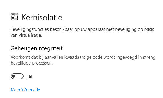

Ik zit eigenlijk meer aan een besmetting te denken als de geheugenintegriteit niet ingeschakeld kan worden.
Heb je al eens geprobeerd om deze handmatig aan te zetten.
Instellingen > Bijwerken en beveiliging > Windows beveiliging > Apparaatbeveiliging > Kernisisolatiedetails
Als dat bestand werkelijk geplaatst is door de e-ID reader van de Belgische overheid kan je dit soort zaken verwachten. Die software/driver heb ik ook al een paar keer moeten herinstalleren (met een nieuwere versie) omdat er blijkbaar géén 'call-home' mogelijkheid voorzien is. Als Windows evolueert (en dat doet het) kan je e-ID driver eensklaps kuren krijgen, zichzelf updaten of een signaal geven is er niet bij. Als je dan de recente versie download en installeert werkt het nadien weer wel goed...
Zie : https://www.joesandbox.com/analysis/292634/0/html
Zij vinden dat het bestand zich verdacht gedraagt om allerlei redenen die rechts uitgelijst staan.
Maar ... als je de e-ID lezer wil blijven gebruiken op je PC zul je het dus toch moeten gedogen.
Ze zijn ondertussen wel al heel wat versies verder :
En géén idee of het probleem er met de nieuwste versie nog is ...
Die kan je downloaden : https://eid.belgium.be/nl

Het zouden allemaal drivers moeten zijn voor via USB aan te sluiten apparaten: e-ID reader en Samsung smartphone, ik kan niets anders bedenken.
De laatste versie voor de eID-lezer geïnstalleerd, maar die heeft hetzelfde versienummer (1.0.0.1) als deze die al geïnstalleerd was: wordt door Windows als incompatibel beschouwd.
Voor de Samsung drivers ziet het er hetzelfde uit: de laatste versie heeft als nummer 2.12.1.0, maar de versies die geïnstalleerd staan hebben hetzelfde nummer.
