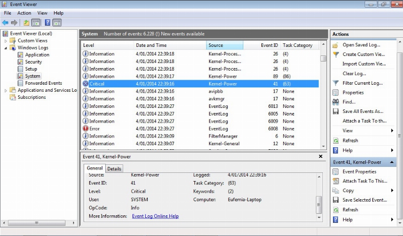

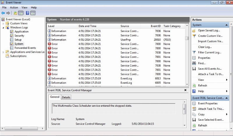

Ddragon880 : Hier de print van Event Vieuwer (oneindig lange lijst, maar heb bij de warnings van gister geprint.
Die "minidump" vind ik bij mij niet terug -m-
Is dit een screenshot van rond de tijd van uitvallen van de laptop? Je krijgt bij het heropstarten een "critical event" Kernel power down. Rood kruisje... Dit zie ik hier niet aanwezig. Je kan ook de betreffende event aanklikken en dan zie je beneden een "gedetailleerdere" beschrijving van het opgetreden probleem.
Helaas ga ik uit je screenshot deze informatie niet kunnen halen. Ik vermoed ook dat het tijdstip hier weergegeven , niet van vlak voor een systeem crash is.
Volgende event moet terug te vinden zijn;
Windows Kernel event ID 41 error "The system has rebooted without cleanly shutting down first" in Windows 7 or Windows Server 2008 R2
Dit probleem lijkt het meeste op een hardware probleem. Ik zie geen verband met een besturing. ( legaal of illegaal )

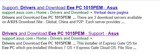

@Jack Flash : Heb me rot gezocht op de sites van Asus naar deze pagina...niet gevonden en nu stuur jij hem effe door.....Als ik product ingaf kreeg ik 'no matches found" of iets in die zin. Hoe doe jij dat ???????????
Heb de drivers wel elders gevonden en geinstalleerd (en op externe opgeslagen, natuurlijk...ga ze ook eens op een cd zetten)
Hier heb ik ze gehaald : echowhiterabbit share: Driver Asus Eee PC 1015 Seashell Series untuk Windows 7
Voornaamst is dat ze werken....maar die van jouw site ga ik natuurlijk ook binnenhalen...rechtstreeks van de bron !!
