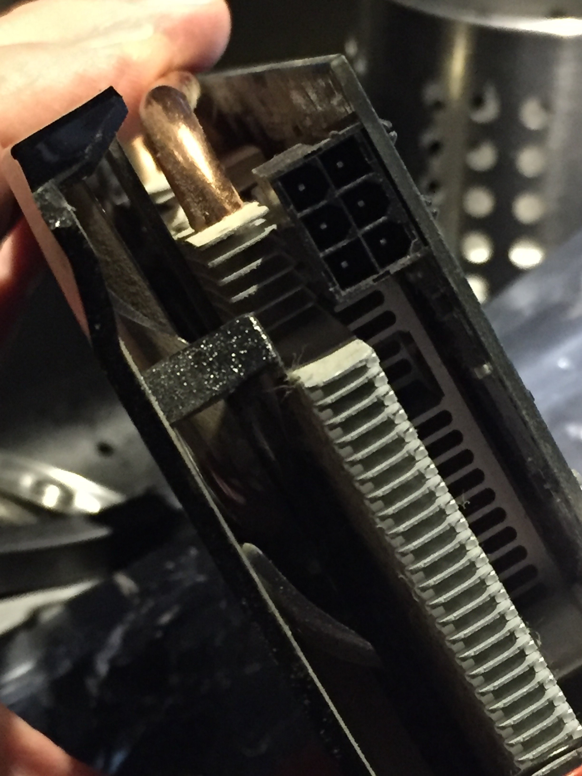

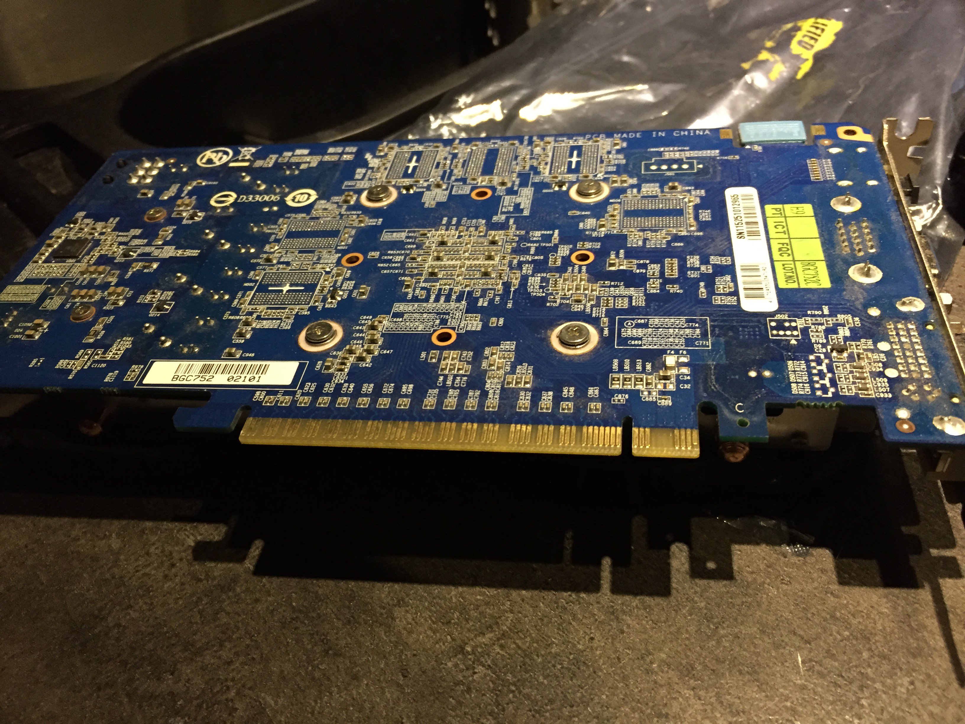

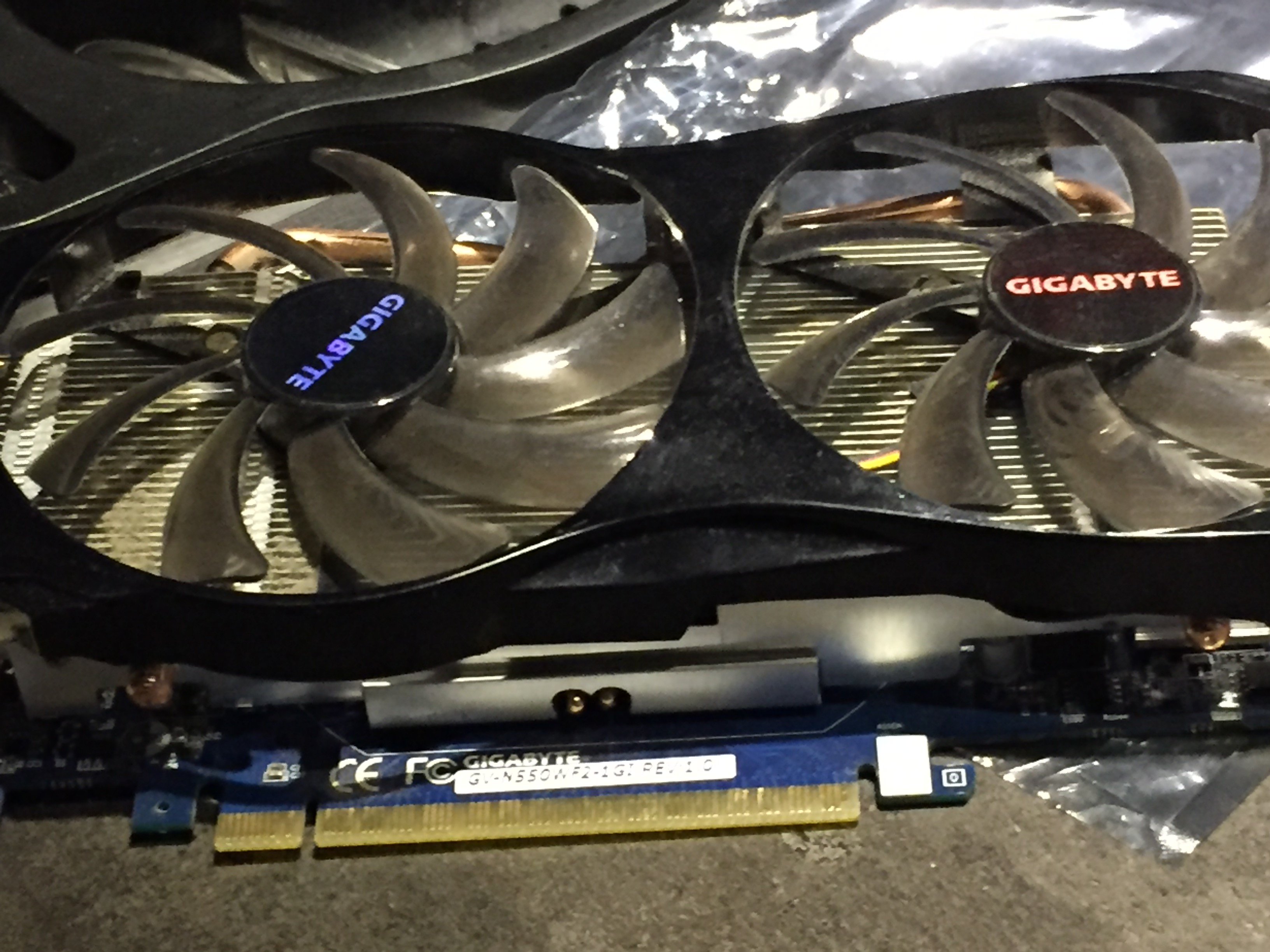

Dag iedereen,
Ik heb via een vriend een andere grafische kaart kunnen bemachtigen voor mijn media center.
Het is een gigabyte GV-N550WF2-1GI
Ik heb even gekeken naar de voeding van mijn media center en ik mis een connector met 6 pins.
Dus ik moet mijn voeding veranderen, al even gekeken maar zoveel modellen.
Ik weet niet welke nemen.
Dit is de link van de kaart. https://www.gigabyte.com/Graphics-Card/GV-N550WF2-1GI#ov
Bedankt hoor!

hou er rekening mee dat de voeding voldoende vermogen heeft anders kan het zijn dat de videokaart teveel van de voeding nodig heeft
Minimum system power is 400 W
Een goede klasse A-voeding moet het kunnen trekken. Deze hebben vaak stabiele 5 en 12 volt lijnen en lage ripple
Check voor de zekerheid het vermogen van je bestaande voeding en welk merk het is.
zie specs : https://icecat.biz/nl/p/gigabyte/gv-n550wf2-1gi/graphics+cards-gv-n550wf2-1gi-11896424.html
