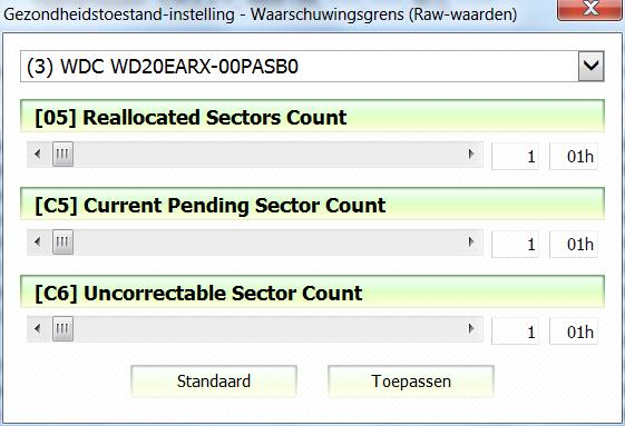

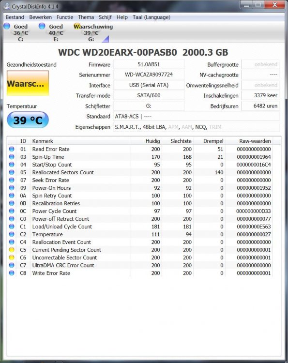

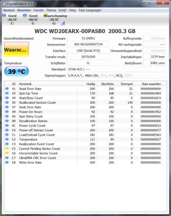

Ik krijg als ik Crystal Disk info een waarschuwing voor een van mijn externe harde schijven maar ik snap niet wat er nu gaande is.
Ik heb 2 printscreens toegevoegd. Betreft mijn externe WD harde schijf van 1.8 TB
Kan iemand van jullie zeggen wat de betekenis is van deze waarschuwing en wat ik het beste kan doen????

je krijgt deze waarschuwing nu omdat er beschadigde sectoren op deze schijven gevonden werden ...
en dit verergert alleen maar , daarom krijg je tevens nu een gele waarschuwing om je te zeggen
**pas op
je heb nu de mogenlijkheid nog om alles veilig te stellen wat er op deze schijven weg geschreven werd ...je schijven gaan binnen een afzienbare tijd ophouden met werken .
dit kan volgende maand zijn of eerder , dit kan ook binnen een half jaar pas zijn of morgen al .
mijn advies = maak hier werk van vooralleer het te laat is !

Wat me ook wel opvalt is dat het een 3 GB schijf is. Dit betekend dat hij nog niet zo heel erg oud kan zijn.
Maar dan lees ik in Diskinfo dat hij al 3379 keer ingeschakeld is. Nu weet ik natuurlijk niet hoe jij met een externe disk omgaat, maar dit lijkt mij wat veel.
Laat na het uitschakelen altijd de disk even met rust, zodat hij geheel uit kan draaien. Veel mensen vergeten dit en zetten de schijf uit, meteen de stekkers er uit en dan gaat hij de tas in terwijl de platters nog enkele duizenden toeren per minuut maken. Niet vreemd dat de schijf hierdoor defect raakt.
Hallo Pluis,
het betreft een 1.8TB harde schijf. De schijf lig altijd stil naast mijn laptop als externe schijf en gebruik ik alleen als archief als ik iets op wil slaan om te bewaren. De schijf is al wat ouder, ik denk zo'n 5 jaar. Dus zoveel bijzonders gebeurt er niet mee. Ik had laatst met Crystal Disk info wel een melding dat de schijf op 49 graden hitte stond en ik weet niet of dat er wat mee te maken kan hebben. In bovenstaande afdrukken die ik toevoegde staan 2 gele bolletjes maar ik weet niet wat die willen zeggen en wat daar achter staat zegt me ook niet zoveel.
