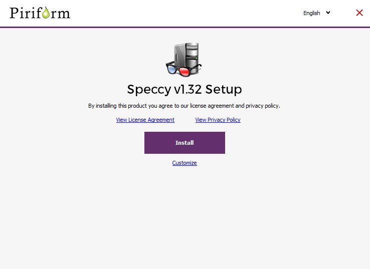

Download Speccy en installeer het door op de knop Install te klikken.
Speccy is er ook in Nederlandstalige versie. Bij de installatie (of een latere update) kan je de taal wijzigen van Engels naar Nederlands door rechts bovenaan op het V’tje te klikken
, krijg je een menu waarin je Nederlands (Dutch) kan selecteren.
Opgelet:
Wanneer, tijdens het installeren van Speccy de optie aangeboden wordt om Google Chrome, Avast of AVG gratis mee te installeren dien je de vinkjes weg te halen, tenzij je er bewust voor kiest deze extra software ook te laten installeren..

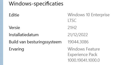

IK heb uitgevoerd hetgeen U meldde, maar mijn versie blijft "21H2" ??? - zie bijlage

De afbeelding die je toont is deze van Systeem specificaties.

Flamgen heeft geen normale versie (Home of Pro) van Windows 10. Hij heeft Windows 10 Enterprise LTSC. LTSC is de afkorting van Long Term Service Channel. Dat betekent dat deze versie erg lang ondersteund wordt met (beveiligings-)updates, namelijk 5 jaar. Normaal worden (eigenlijk werden) versies van Windows 10 slechts 18 maanden ondersteund. Daarna moet je upgraden naar een nieuwere versie.
Hier wat info over Windows 10 Enterprise LTSC: https://softtrader.nl/wat-is-er-nieuw-in-windows-10-enterprise-ltsc-2021/
Flamgen heeft nu al de nieuwste versie van Windows 10 Enterprise LTSC. Dat is Windows 10 Enterprise LTSC 2021. Deze versie kwam uit op 16 november 2021 en de ondersteuning van deze versie eindigt pas op 12 januari 2027. Zie hier: https://learn.microsoft.com/en-us/lifecycle/products/windows-10-enterprise-ltsc-2021
Allemaal dik in orde dus.

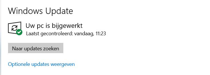

  • Bij nazicht van "Update" geen melding wel - zie bijlage -
  • Bij ,nazicht in "Systeem specificaties" nog altijd "21H2".
FLAMINGO :geek:
