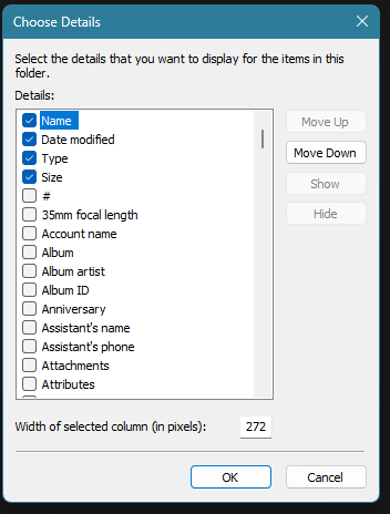

Dat zijn de properties die je kan afbeelden :
en inderdaad niet wijzigen.

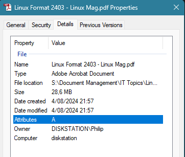

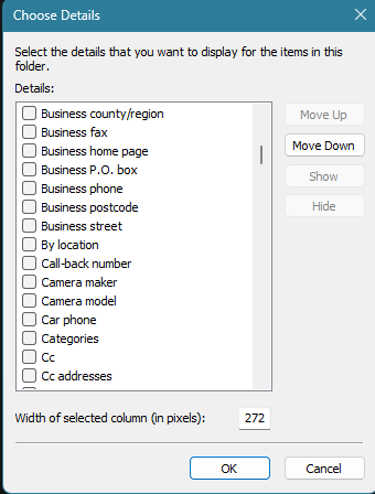

Maar in de Windows Explorer zie je dat MS er een heel pak méér voorzien heeft :
en je kan zo'n 10 (!) pagina's naar beneden scrollen en allemaal metadata te zien krijgen ...
die je in de kolommen van de Verkenner kan weergeven.
Dan denk je : waww...
Maar MS heeft bij mijn weten géén tool gemaakt om die details ook te vullen, géén enkele !

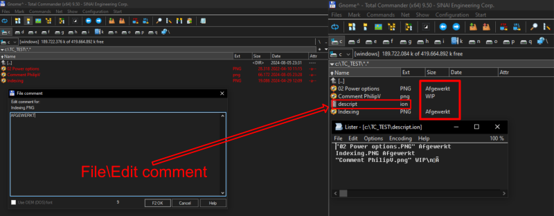

Gebruik TC al jaren, verkenner is niks voor mij.
Daarme kan je idd commentaar aan een bestand toevoegen.
En zoveel meer wat bestandsbeheer zoveel makkelijke maakt...
De demoversie kan je eigenlijk onbeperkt gebruiken.
Maar... de commentaren zijn ook enkel zichtbaar in TC.

Als een hele lijst hebt kan je na afwerken in de *ion lijst ook gewoon de tekst aanpassen ipv file per file.
Je kan ook hele lijsten bestandsnamen hernoemen of iets aan toevoegen enz...
Wat ik soms doe is er een teken voor of achteraan zetten om te onderscheiden.
Als je liever met een explorer venster werkt, kan ook, zie voorbeelden.
TC screenshots
