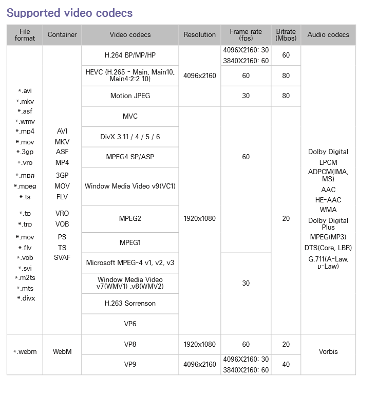

volgens de handleiding van een soort gelijke Samsung SUHD (serie9) aangezien je niet al de gegevens heb vermeld !
zou deze dus alles aankunnen ..
de volgende afbeelding komt uit de handleiding van een 4K SUHD JS9500 Series Curved Smart TV - 65" Class
Heb test gedaan en show opgeslagen in avi bestand maar op tv krijg ik geen beeld maar als ik gewoon een map met fotos op stick zet is dat geen probleem.

ik heb de indruk dat jij zelfs je handleiding niet door gelezen heb .... namelijk staat daar alles in vermeld .

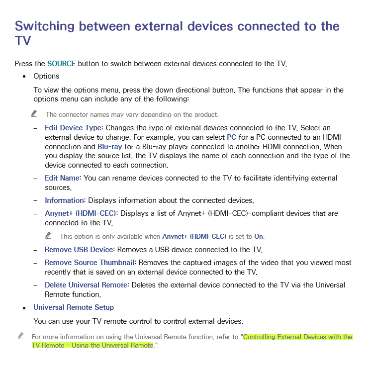

ook nu weer een afbeelding uit de eerder vermelde handleiding !
