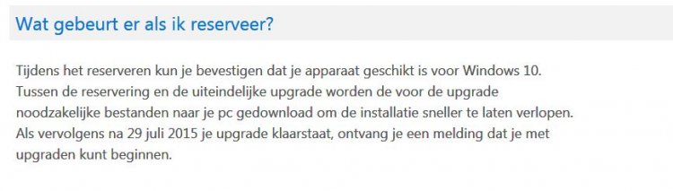

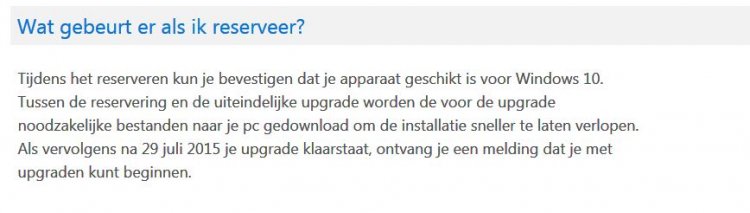

zoals ik de tekst versta , laat deze ons verstaan dat er vanaf het moment we de reservering gedaan hebben tot aan de datum van 29ste juli al de nodige bestanden gedownload worden naar je computer.
eenmaal de nodige bestanden aanwezig zijn zouden deze dan de 29ste een melding van Microsoft krijgen dat ze de upgrade kunnen doen ... men krijgt dan de trigger binnen om de upgrade te kunnen starten ...
**ik zag juist hier weer dat er zich een optionele update heeft aangemeld ... kb2976978 volgens mij heeft dan ook al deze optionele updates er mee te maken ...want de update kb2976948 is een Compatibility update for Windows 8.1 and Windows 8
het vermoeden werd eerder al bevestigd ...ook KB3035583 bevatte een uitvoerbaar bestand dat de bedoeling heeft om de installatiebestanden van Windows 10 binnen te halen .
