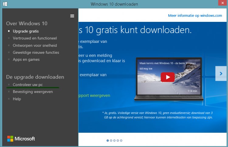

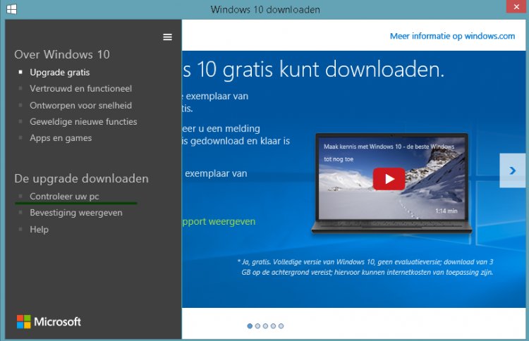

@ J.W. draait er dan nu een Windows 7 op je systeem en wil jij deze upgraden naar de Windows 8.1 ?
de Windows 8.1 upgrade assistent is niet geschikt om te controleren of je de upgrade kunt doen naar de Windows 10
de Windows 10 upgrade advisor zit in het icoontje verwerkt waarmee men kon reserveren
*heb jij in de taakbalk het reserverings icoontje vermeld staan ?
indien zo dan klik je hier eens op ...er woed hier aangegeven dat mijn systeem geschikt is voor de upgrade ...
klik je verder op rapport weergeven dan worden er verschillende punten aangevinkt ...
Bekijk bijlage 14833 Bekijk bijlage 14834
Er werd toch gezegd dat voor een upgrade naar W10 de pc moest voldoen aan de vereisten voor W8.1
Ik ga niet upgraden naar W8.1, enkel, indien mogelijk naar W10
indien zo dan klik je hier eens op ...er word hier aangegeven dat mijn systeem geschikt is voor de upgrade ...
Bij mij staat: Deze pc is compatibel, report weergeven er NIET bij
@J.W. ik begrijp je laatste bericht niet !
het was Geert1964 die het over de veilige modus had ....
dat jij het over UEFI en de Secure boot heb is me duidelijk ...
ik herhaal dat deze pc 13 jaar oud is en kan geupgrade worden naar de Windows 10
**waarom dat jij afkomt met de melding "" Pc's die gemaakt zijn VOOR April 2011 Hebben dit niet en zijn daardoor niet geschikt voor Windows 10 "" is me dus ook niet duidelijk .. werd dit ergens vermeld door Microsoft !
indien zo dan klopt dit feit niet (zie bovenstaande afbeelding ).
Ik heb het gevonden en de pc voldoet aan de vereisten.
MAAR, als ik dan klik op "meer informatie op windows.com" en dan naar "wat zijn de vereisten" dan "bekijk de volledige specificaties" vind ik hierin nog steeds:
  • Beveiligd opstarten vereist firmware die UEFI v2.3.1 Errata B ondersteunt en die beschikt over de Microsoft Windows Certification Authority in de UEFI-handtekeningen database
En dat is niet aanwezig op pc's van VOOR april 2011
