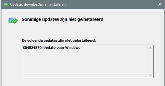

LS,
Als ik probeer de cumulatieve update for W10 version 1903 (KB4524570) te installeren krijg ik steeds de melding, Fout 0x800f081f
Heb al een een tijd gezocht en tips geprobeerd om dit op te lossen maar tot nu toe geen succes.
Wat te doen ?
Vriendelijke grrrrrtjs, Elzo

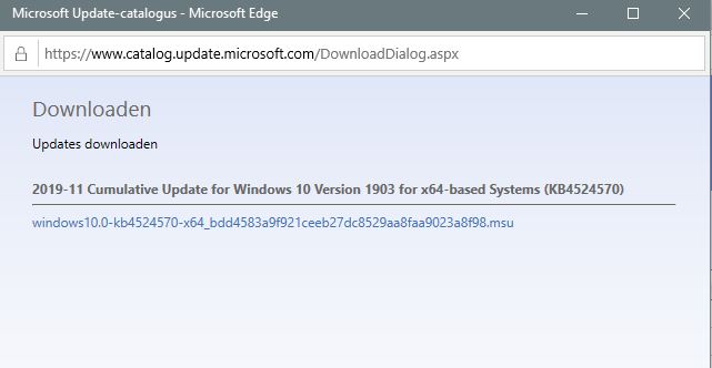

Krijg je ook een fout als je die KB4524570 gewoon terug probeerd te installeren? (zie download link in #31)
KB 4524570 staat niet in de geschiedenislijst. Wel op de algemene pagina van Windows update met de vermelding "mislukt".
Het installeren van de update lukt ook niet via de download link.

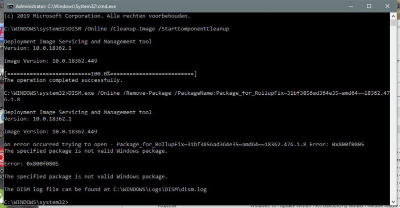

Ben nog wat aan het graven in de log. En alles lijkt te starten met volgend probleem:
Code:
Exec: Warning - Manifest doesn't exist for: \\?\C:\WINDOWS\CbsTemp\30780072_2125906121\Windows10.0-KB4524570-x64.cab\amd64_hyperv-worker-events.resources_31bf3856ad364e35_10.0.18362.1_nl-nl_43ce3731bdb0801e.manifest
Als ik in die cab file (die windows rollup data), dan kan ik dat manifest bestand inderdaad ook niet terugvinden. Is dit een bug of... ik zou het niet onmiddellijk weten.

Maar hij zoeks alleszins achter iets voor Hyper-V. Staat die role geinstalleerd bij jou? Eventueel de Hyper-V role eens verwijderen indien mogelijk (win herstarten) en die KB nog eens manueel installeren.

Download de KB4524570 5 (windows10.0-kb4524570-x64_bdd4583a9f921ceeb27dc8529aa8faa9023a8f98.msu) en plaats deze in de folder C:\KB4524570
voer dan volgende opdrachten uit (admin rechten)
Code:
powershell.exe
expand -F:* C:\kb4524570\windows10.0-kb4524570-x64_bdd4583a9f921ceeb27dc8529aa8faa9023a8f98.msu c:\kb4524570
Dism /online /add-package /packagepath:C:\KB4524570
