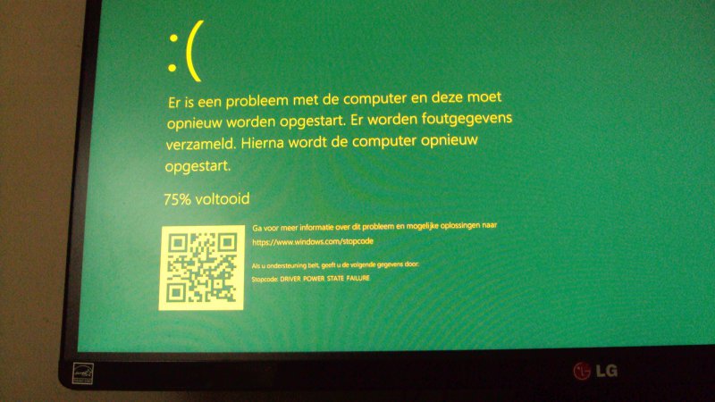

Reeds enige tijd valt mijn pc plots uit. Het begint met een gebrom en daarna zie ik het scherm (zie foto). Na ongeveer een halve minuut slaat hij opnieuw aan. Wat zou eventueel de reden zijn a.u.b.?

Is maar één manier om daar achter te komen, al de rest is giswerk.
Als die een BSOD maakt, genereerd die normaal gezien een memorydump (of minidump).
Deze moet je analyzeren met bijvoorbeeld WhoCrashed. Die kan je perfect aangeven welke component in de fout is gegaan.
je zou dan toch moeten overwegen om naar de 1909 over te gaan aangezien jouw versie op 8/12/2020 geen ondersteuning meer krijgt .
doe eens wat Ddragon80 vermeld en draai eens WhoCrashed .. om na te gaan waar het nu mis loopt !

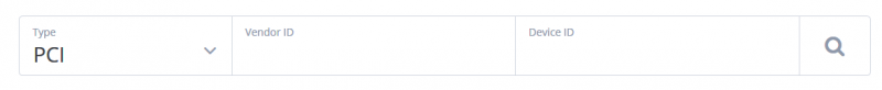

In aansluiting van Philip V.
open 'apparaatbeheer', kijk of je ergens uitroep tekens vind, daarop rechtermuisknop, eigenschappen, bij gebeurtenissen (ben niet echt zeker) of een ander tab kan je het volgende zien:
PCI\VEN_197B&DEV_2386&SUBSYS_2386197B
Ga naar: https://devicehunt.com/
Vendor ID: 197B
Device ID: 2386
Hier mee krijg je de gegevens voor het zoeken en downloaden van de juiste driver voor ...
succes ermee!

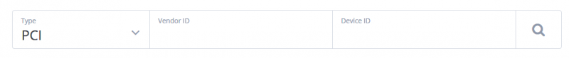

Bekijk bijlage 247004
Vendor ID: 197B
Device ID: 2386
succes ermee!
In apparatenbeheer heb ik niets gevonden; dus geen uitroepingstekens.
Aangezien deze fout altijd optreed op volgende: C:\WINDOWS\system32\ntoskrnl.exe
Maw, je Windows kernel... gaat dit geen standaard driver probleem zijn. Of toch niet zo'n eenvoudig te vinden probleem als het software betreft.
Ik acht de kans zeer groot dat die computer (waar die ook van komt...), hardware problemen heeft. Kan vanalles zijn, voeding, moederbord, geheugen, ...
Af te leiden uit je omschrijving uit je eerste post, zou ik de voeding al overwegen...
Aangezien je veel hulp komt vragen van diverse computers, neem ik aan dat die ergens van een problematische bron komen? Niet dat dat er veel toe doet, maar het zou wel een beeld kunnen vormen en helpen bij het zoeken naar een al dan niet bestaande oplossing.
