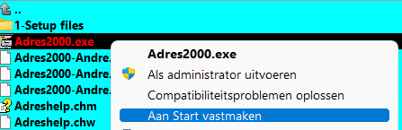

  1. Elk programma dat je op Windows installeert krijgt een shortcut (tegel noem jij dat) in Alle apps.
    Daar kan je er voor kiezen die ook in Pinned Tiles te tonen of vast te maken door er rechts op te klikken en te kiezen voor 'Aan start vastmaken'.
  2. Voor elke app of programma dat geen installatie hoeft is die tegel er niet.
    Ga naar de EXE van het programma en daar kan je door rechts te klikken hetzelfde doen.
Vanaf dan kan je het programma opstarten met een tegel in Start menu.

3. U meldt : " Ga naar de EXE van het programma en daar kan je door rechts te klikken hetzelfde doen. "
***** Dat lukt ook maar krijg ik een tegel / shortcut.
