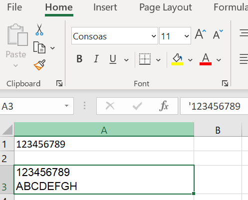

Over lettertypes gesproken, gisteren iets eigenaardig tegengekomen.
Ik had Consolas gevraagd voor een gebied cellen in Excel met manuele invoer.
Bij het typen ontbrak 1 letter, zodat het Consoas werd getypt.
Consoas is echter een lettertype dat uit de lucht komt gevalen.
Bij mijn weten is dat font nergens te vinden, ook Google Search vindt hem nergens
Toch kwam die opdagen in de betrokken cel A3.
In A1 staat de normale Consolas font.
Is helemaal niets eigenaardig aan, als je een lettertype kiest die niet op je machine voorkomt kiest Windows het standaard lettertype.
Wat jij dus ziet in A3 is het Windows standaard lettertype.
