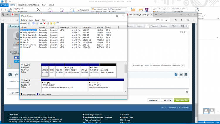

plaats eens een afbeelding van je schijfbeheer want ik vermoed nu dat de niettoegewezenruimte niet aansluit aan de C ...indien er inderdaad nog een kleine partitie aanwezig is tussen de C en de niettoegewezenruimte dan krijg je inderdaad de optie niet om de C uit te breiden .
een schermopname
    177 KB · Weergaven: 188
via Techno360 kun je de Aomei partition assistant pro verkrijgen de license key word daar ook vermeld ...het is niet de nieuwste versie maar deze doet ook hetgene wat er verlangt word , namelijk de niettoegewezenruimte aan de C toevoegen zonder data verlies terwijl er nog andere partities aanwezig zijn tussen deze 2 die je wilt samen voegen ...een systeemherstart is nodig om dat te verwezenlijken maar dit word je dan ook aangegeven …
